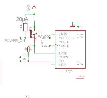

Guten Morgen alle zusammen,
ich wollte fragen,ob mir jemand hier helfen kann. Komme gerade mit
meinem Porjekt einfach nicht mehr weiter. Und zwar habe ich folgendes
Problem.
Ich habe eine Schaltung/Board gebastelt, welche bestimmte Daten
(Uhrzeit,Datum,Stromverbrauch etc.) auf einer SD-Karte abspeichert und
üer usb abgerufen werden kann. Nun primär geht es mir um die SD-Karte
gerade.
Ich benutze einen STM32f103 Microcontroller und programmiere mit Keil.
Ich habe bereits die SD-Karten Initialisierung geschrieben und sie
funktioniert auch. Also Hardwaretechnisch keine Probleme. Die Sd karte
läuft bei mir über ein Transistor, der jedesmal vor der Initialisierung
die SD-Karte kurz resettet.
Nun wie ich vorher erwähnt habe,lässt sich die SD-KArte vollständig und
ohne PRobleme Initialisieren. Mein Problem ist jetzt, dass ich weder
Lesen noch Schreiben kann. Der Filepointer den ich erstelle blebt immer
gleich NULL. Ich verzweifle da schon langsam dran. Weiß einer von euch
vielleicht woran das liegen kann ? Oder hat jemand Tipps ?
Danke schonmal im vorraus.
Wie genau hast du denn die SD-Karte angeschlossen?
Wiso über einen Transistor? SD-Karten sind sehr empfindlich was die
Versorgungsspannung betrifft, würde das alles mal ohne einen Transistor
probieren.
Woran machst du fest dass die initialisiert ist?
> Die Sd karte läuft bei mir über ein Transistor
Schaltplan, bitte. Eine SD will 2,7-3,6 Volt haben, Bipolartransistor
ist also ungünstig, MOSFET besser. Da SD Karten kein Reset kennen ist
eine Spannungsabschaltung im Fehlerfall oft sinnvoll.
> funktioniert auch.
Woran merkst Du das?
Größe der SD? Wird die Partitionierung und das Filesystem erkannt?

Die Beschaltung kannst du im Bild entnehmen.Habe dann mit den
dazugehörigen pins am STM verbunden. Der Power_On pin resetten die
sdkarte.
Ich habe den Reset eingebaut, weil es öfters vorkam das die SD nicht
gelesen werde konnte bzw. diese sich mit dem Programmiergerät hat nicht
programmieren lassen (musste kurz abstecken und wieder anstecken).
Die Initialsierung bzw. den Programmcode habe ich öfters im Debugmodus
durchlaufen lassen und es kam zu keinen Problemen.Zudem habe ich noch
eine LED eingebaut, welche Blinkt sobald ein Fehler auftritt (wenn die
SD nicht erfolgreich initialisert wurde, Datein nicht
geschrieben/gelesen werden können etc.)Wäre die Pinbeschaltung falsch
gewesen würde mir das Programm ein Fehler ausgeben (keine Kommunikation)
oder es würde den InitPart nicht durchlaufen.
EDIT: Bevor ich den Mosfet (im Bild) eingebaut habe, ging das noch. Ich
habe es geschafft eine Txt Datei zu erstellen und etwas in die Textdatei
zu schreiben. Jedoch danach funktioniert nichts mehr.
