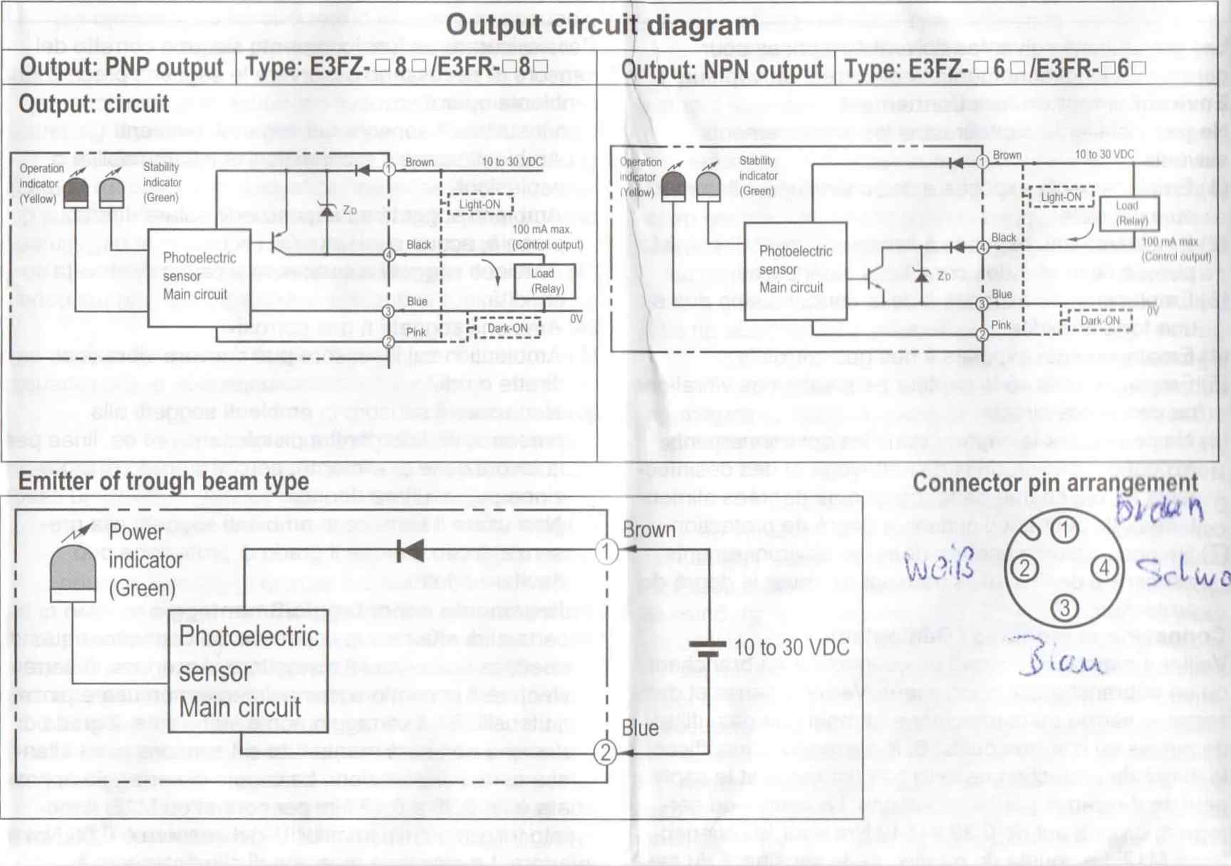

ich bin ein Laie in Elektronik.
Angefügt habe ich einen Schaltplan einer Lichtschranke.
Kann mir bitte jemand helfen wie ich diese anschließen muß?
Der Typ ist PNP.
Das Ganze soll an einen Mikrocontroller angeschlossen werden.
Ich habe ein Netzteil mit 15V.
So wie ich das sehe an 1 Plus 15V
An 3 GND
So und nun weiß ich nicht mehr weiter :-(
2 oder 4 sollten bei Unterbrechung auf 0V gehen
Wahrscheinlich ist der Pegel bei High auch 15V, muß ich dann erst
messen.
Wie kann ich den Pegel dann auf max. 5 V bringen?

Gast #3071901
Pin 2 ist wohl ein Programmiereingang der Lichtschranke, der das
Signalverhalten bei Unterbrechung der Lichtschranke vorgibt.
Der Ausgang ist Pin 4. Mit einem einfachen Spannungsteiler aus 10 kOhm
und 4,7 kOhm bekommst Du die Ausgangsspannung auf Werte für Deinen µC.
