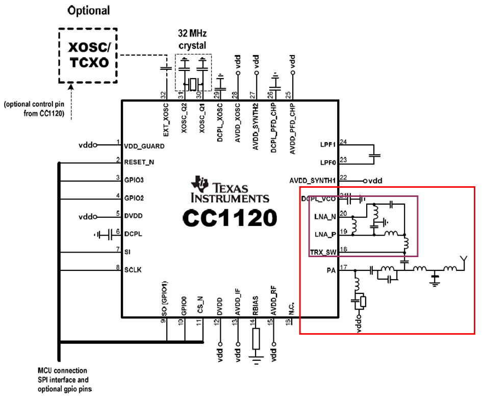

ich befasse mich gerade im Rahmen einer Projektarbeit mit einem
RF-Transceicer, dem CC1120 von TI. Bin in der gesamten Materie ein
Anfänger.
Als Anhang habe ich die Beschaltung und einen Auszug aus dem
Blockschaltbild angefügt.
Folgende Fragen zum Empfangsteil des TRX habe ich:
Die Antenne wird ja per Switch zwischen Empfangsteil und Sendeteil
umgeschaltet. Was hat es mit der jeweiligen Beschaltung aufsich? Ist die
beschaltung des RX-Teils ein Bandpass? Wofür? Warum hat der LNA zwei
Eingänge?
Das Datenbaltt von TI erklärt hier leider sehr wenig bzw. nichts.

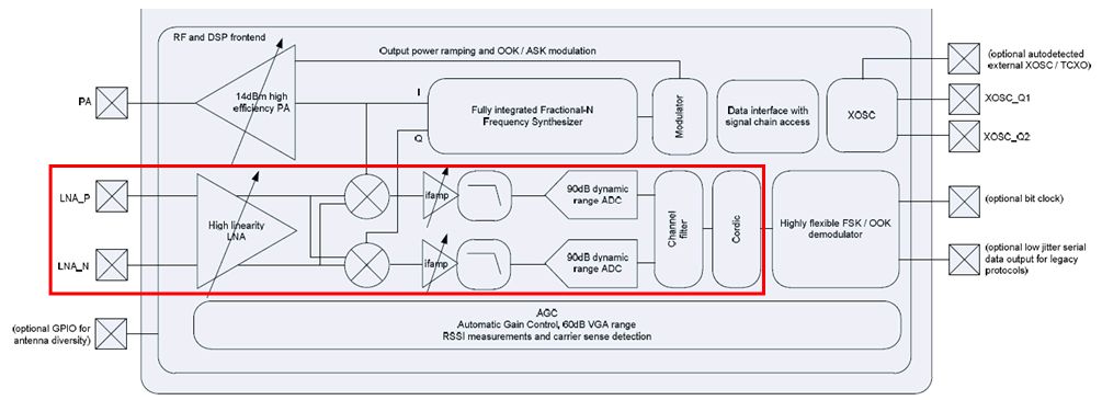

Bei der internen Schaltung handelt es sich ja um einen Superhet. warum
gibt es allerdings zwei Pfade (). Soweit ich herausgefunden habe sind
die Signale des Frequency Synthesizer´s I für In-Phase und Q für
Quadrature-phase (also 90° phasenverschoben), diese werden mit den
Eingangssignalen gemischt. Aber warum?
Kann mir vielleicht jemand die externe Beschaltung und den inneren
Signalfluss grundsätzlich erklären? Oder eine einfache Lektüre
empfehlen? Leider finde ich hierzu nichts genaues, weiß auch nicht genau
nach welchen Begriffen ich suchen soll.
Für Hilfe wäre ich Euch sehr dankbar!
Chris
Das ist kein Superhet (es gibt keine Zwischenfrequenz), sondern ein I/Q
Direktmischer. Die beiden Ausgangssignale an den ADC-Eingängen sind
niederfrequent bis DC herunter. Der Cordic-Algorithmus berechnet daraus
vermutlich Amplitude und Phase (Pythagoras und Arcustangens).
Der LNA hat symmetrische Eingänge, die Außenbeschaltung macht eine
Anpassung an die unsymmetrische Antenne. Außerdem mischt sie den
Senderausgang dazu, das ganze soll auch noch 50 Ohm am Anschluß haben.
Für den RFM12 habe ich das Anpassnetzwerk mal hier beschrieben
http://www.mikrocontroller.net/articles/RFM12#Antennen-Anpa.C3.9Fnetzwerk
