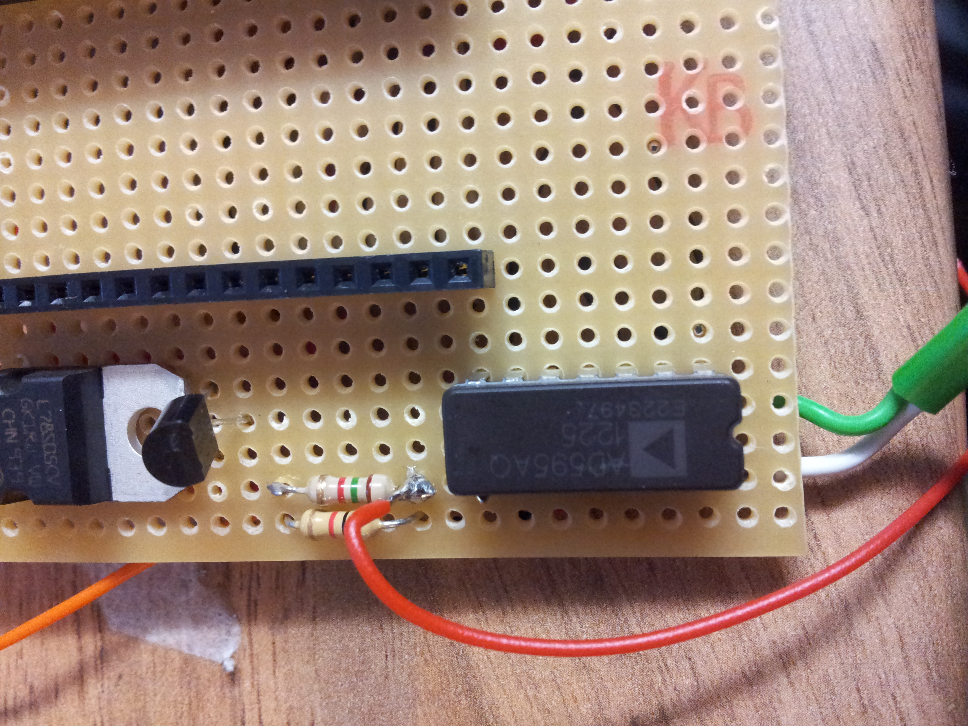

Ich hole dieses Thema noch mal raus.
Ich habe  ein Problem mit dem AD595AQ (5STK getestet)
Und zwar folgendes ist beschaltet:
PIN 1  TYP +  und Masse vom Netzteil
PIN 14 Typ K -
PIN 7&4&13 auf Masse vom Netzteil
PIN 11 auf 15 Volt +
PIN9&8 auf einem Spannungsteiler = Eingang 1,5K <Abgriff> 1K Masse.
Ich weiß nicht wie und warum aber es Funktionierte Einwandfrei.
0-100-500-1000 Grad über einen Typ K Simulator. Mit einer Brücke auf dem
Typ K Stecker Direkt am Eingang der kaltstelle wurde mir die Umgebungs
Temperatur Angezeigt. Mit eingestecktem Typ K auch ,nur etwas Ungenauer.
Doch jetzt ohne was an der Schaltung zu ändern geht nix mehr.
0 Grad bleiben 0 , aber 100Grad sind jetzt nur noch 45Grad , 500 Grad
sind nur noch 430 Grad und 1000 Grad sind 880 Grad.
Das macht er jetzt sehr zuverlässig aber Umgebungstemp sind bei 20 Grad
nur noch 2-4 Grad. Ausgangsspannung 0,04 Volt Max um die 200mV sollten
es aber sein.
Ich habe 5 AD 595 AQ umgelötet aber es ist immer das gleiche.
Puste ich den AD595 an , Steigt die Spannung auf 100-200-1000 Grad ????
Was ist passiert , kann mir da jemand was zu sagen ? Muß ich noch was
ändern an der Schaltung?
Was habe ich falsch gemacht? Oder sind alle 5 STK Schrott?
http://www.me.psu.edu/rahn/me462/AD594_5_c.pdf  Figure 1
Vielen Dank Gruss Andreas

Auf dem Bild sehe ich eine Lötbrücke vom weißen Sensor-Draht zum
nächsten Lötpad.
Nimm einen Sockel !!!

ja das mit dem Sockel habe ich mir auch schon überlegt.
Die Lötbrücke sieht nur auf dem Bild so aus war aber keine.
ich habe es auf dem Bild auch so gesehen .

Ich Löte an sich schon deutlich Sauberer , das hier auf den Bildern
hatte nur schon einige umbauten hinter sich. Aber Sockeln werde ich in
Zukunft auf jeden Fall. Das Löten nervt extrem.
