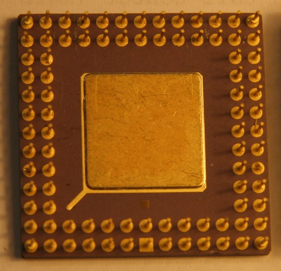

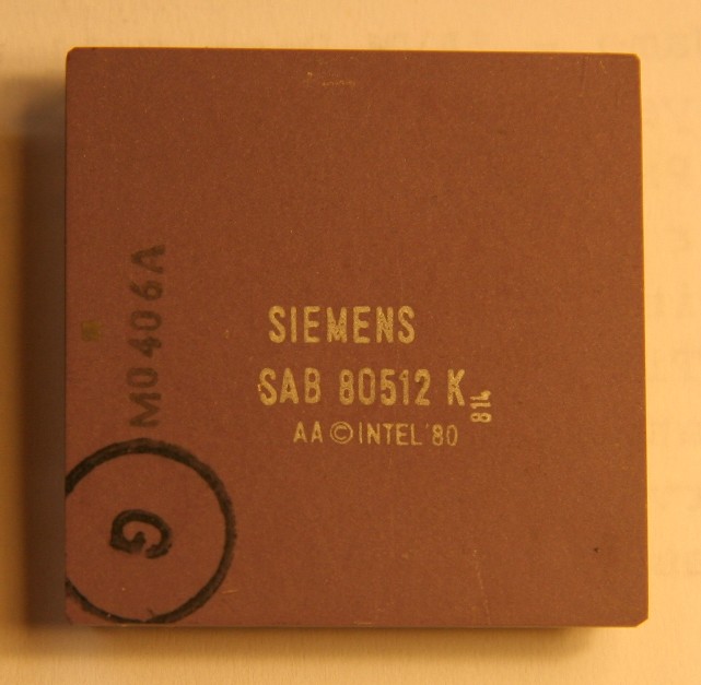

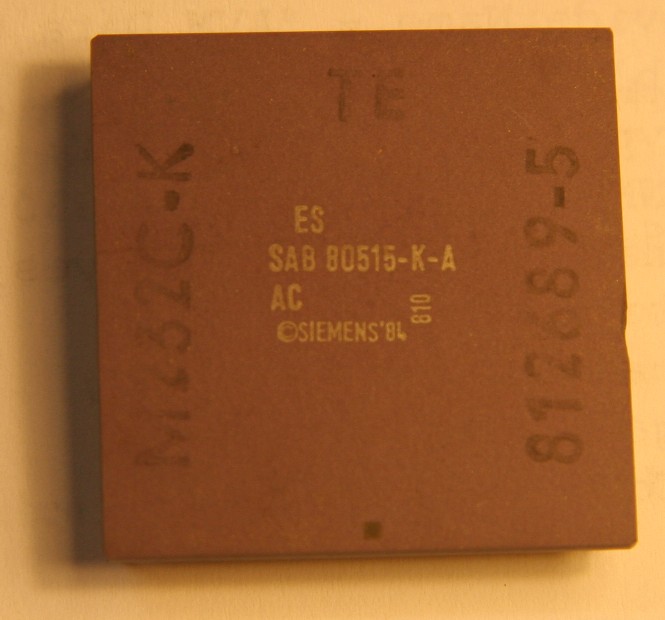

mir sind 2 frühe Exemplare der 80515/80535 und dem Vorgänger 80512 in
die Hände gefallen. Beide im PGA-88 Gehäuse.
Datenblätter für die Chips im PLCC-68 Gehäuse habe ich, aber leider ist
nirgends die Pinbelegung fürs PGA88 abgedruckt. Vielleicht hat noch
jemand irgendwelche Unterlagen aus der Zeit 1984-1989, in denen die
Pinbelegung enthalten ist?
Der 80515 ist als "Engineering Sample" gestempelt.
Bitte keine Diskussionen über die Sinnhaftigkeit des Unterfangens.
Vielen Dank!

Ist das eventuell eine Bond-Out-Version aus einem Emulator??

– SAB 80515K: Special ROM-less version of the SAB 80515 with an
additional interface for program memory accesses. An external ROM that
is accessed via the interface substitutes the SAB 80515’s internal ROM.
Damit geht die Antwort von Bernhard in die richtige Richtung:
Es ist eine Bondout-Version des Chips zum Entwickeln von Software, die
später in der Fabrik dann in ROM-Chips gegossen wird.
Wenn man dann nach SAB 80515K sucht, findet man auch sehr schnell das
Datenblatt mit Pinbelegung und Anschlußplan. Ganz ohne Abo oder
Produkt-kaufen-müssen-für-1-Jahr-Zugriff.
Die 88pins statt der 68 sind für einen zusätzlichen gemultiplexten
Adreß/Datenbus AD0-AD12 plus eine spezielle /PSENE-Leitung fürs Latch.
