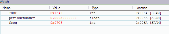

Hey ich möchte per µC (ATMega 64) eine Frequenz Messen. Ich arbeite mit
AVR Studio 4.
Meine Idee war es ich starte per Flanke an einem Port Pin einen 8-Bit
Timer der bei überlauf per Interrupt eine Variable hochzählt. Bei der
nächsten Flanke soll der Timer gestoppt werden. (Ich weis ihr würdet das
bestimmt anders lösen aber das ist auch erstmal nicht das Problem).
Anschließend reche ich mir den gesamten Timerwert aus und speicher den
Wert in einer INT Variable. Diese will ich anschließend mit einer Float
multiplizieren und wieder in eine Float abspeichern. Und da liegt das
Probelm bei der Simulation springt er da komplet aus dem Programm raus.
Habt ihr eine erklärung wieso?

T0OF=8000;//Beispielwert für den gesamten Timerwert
22
23
periodendauer=T0OF*CPUT;/*<<<--- An dieser Stelle verlässt die Simulation das Programm*/
24
freq=1/periodendauer;

Was passiert, wenn "periodendauer" Null ist?
von Freq_Messung (Gast)
Naja eigenklich würde er dan druch fehler rausspringen da division durch
0 nicht möglich ist. Aber er spring ja schon vorherraus und
8000*0.0000000625 ist doch nicht 0 von daher sollte das doch bei diesem
Beispeil kein Problem sein oder? ansonsten geb ich periodendauer gern
einen Wert vor.

von Steel (Gast)
Er wird nicht vorher rausspringen.
Versuchs mal so:
periodendauer=(float)T0OF*CPUT;
freq=(int)(1.0/periodendauer);
Steel bei deinen 2 Rechnungen spring er auch direkt raus.
  T0OF=8000;
  periodendauer=T0OF*1E6/16;
  zwischens=periodendauer/1E12;
  freq=1/zwischens;
periodendauer wird wie in der rechnung auf 500.000.000 und auch
zwischens geht nach derrechnugn auf die 0.0005
aber bei freq=1/0.0005 spchreibt er mir immer eine 1 in freq rein

brauchst du die Periodendauer denn noch?
Wenn nicht, was spricht dagegen
float CPUT=16e6; // 1/0.0000000625;
freq = CPUT/T0OF;
Entschuldigung. Mein Fehler natürlich würde 16E6/ den Timerwert auf die
Frequenz bringen. Ich hab mich verlesen
Das Programm/Die Umrechung läuft jetzt. Danke für euche Hilfe. Ich werde
dne COntroller mal anschließen und schaun ob der vernümpftig arbeitet.
Fals es doch noch was gibt werdet ihr villeicht nochmal von mir hören :)
Danke
