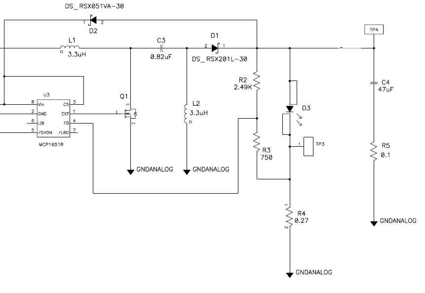

Hallo liebe Leute,
ich habe da mal eine Frage zu einer Schaltung, siehe Anhang. Der
MCP1651R ist ein Boost-Controller, der in der abgebildeten Schaltung als
Buck/Boost verwendet wird. Er treibt eine 3W LED (D3) mit 3.7V
Flußspannung. Der 1651 erhält am FB-Pin ein Feedback-Signal, mit dessen
Hilfe der die Ansteuerung des MOSFET (Q1) regelt. Threshold-Spannung für
FB ist 1.22V. FÜr die LED bietet sich eine Stromregelung über den
Shunt-Widerstand R4 an. Zusätztlich scheint hier über den
Spannungsteiler R2 und R3 eine Spannungsregelung implementiert worden zu
sein. Warum kombiniert man beides? Ich verstehe das nicht so ganz...
Chris
Ok, dann nur nochmal für mich zum Verständnis: R2 und R3 sollen im
Leerlauf die Ausgangsspannung des Boost-Konverters begrenzen, indem sie
über FB für ein Abschalten des Reglers bei Erreichen einer bestimmten
Ausgangsspannung sorgen.
Um nun aber nicht die Möglichkeit der Stromregelung von D3 mit Hilfe
eines Spannungsabfalls über R4 zu verlieren, wird eben R4 ergänzt und
muss so dimensioniert werden, dass über R3 und R4 gemeinsam die
Threshold-Spannung von FB (1.22 V) bei dem gewünschsten Strom durch D3
erreicht wird. Habe ich das richtig verstanden?
