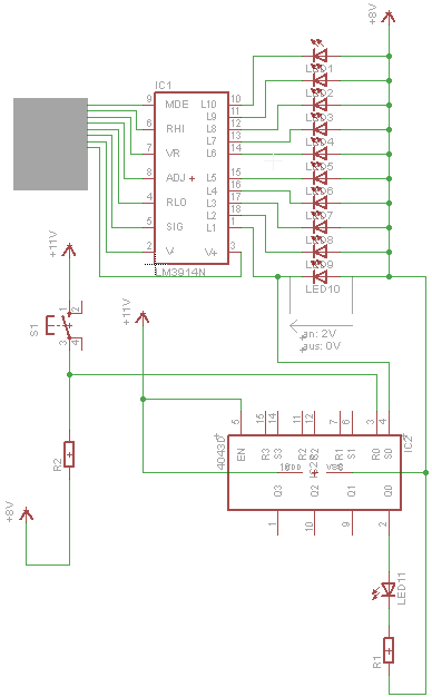

Hallo, ich habe folgendes problem:
Ich muss eine Spannungsanzeige mit einem lm3014 aufbauen(nein, ich habe
keine alternative zu dem ic), bei der die LEDs für den größten und
kleinsten gemessenen wert an bleibt bis man entweder die spannung kappt
oder einen taster drückt (das mit dem taster muss nicht sein, hauptsache
die leds bleiben an). Die beschaltung des LM klappt auch problemlos im
gewünschten spannungsbereich von 3 bis 5 volt. jedoch bin ich absolut
ratlos wie ich das mit der hold-funktion anstellen soll. die spannung an
z.b. pin 1 ist bei eingeschalteter led 6v und bei ausgeschalteter led
6,5v (bei den anderen pins natürlich identisch).
ich hoffe ihr könnt mir möglichst schnell helfen, da das ganze bis
freitag, 16 uhr fertig sein sollte.
schon mal vielen dank im vorraus
lg Phil

Nein, da der 3914 am Ausgang keine Logikpegel liefert sondern
Stromquellen hat. Du brauchst zumindest noch Transistoren, um die Ströme
in Logikpegel zu übersetzen.
Und genau wegen der Stromquellen ist dieses IC für Deine Anwendung des
Min/Maxhold absolut ungeeignet. Das wird ein riesen Aufwand.

Wie lange soll die Speicherung halten? Man kann für einige Zeit analog
speichern (Kondensator, Spitzenwertdetektor) oder dauerhaft digital.
Dazu wären mehrere TTL-ICs nötig, und der LM3914 müßte mit 5V betrieben
werden, max 6V für 74HCxxx.
Zwei 10-Bit-Zwischenspeicher und zwei Größenvergleicher (in 8 Bit heißt
der 74xx688 oder 521), jeweils ein Vergleichereingang am Speicher, der
andere am LM3914. Ist der aktuelle Wert größer bzw. kleiner als der
bisherige Speicherwert, dann muß dieser neue Wert abgespeichert werden.
Durch die 10 Bit wird der Aufwand deutlich größer, alles muß kaskadiert
werden.

ich hab auch gerade gemerkt, dass das nix wird. mache es jetzt ein wenig
anders: der 3914 läuft im bar-mode, die ausgänge sind über 3,3k auf vcc
und liefern das reset-signal für´s rs-ff. jetzt funtioniert das ganze
zwar invertiert, aber das ist nicht tragisch.
