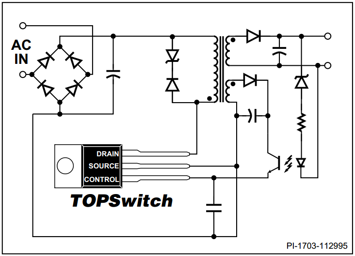

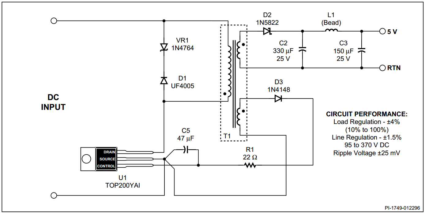

ich möchte einen PWM-Sperrwandler aufbauen welcher aus 230VAC 5VDC
macht. Hierzu möchte ich dies so aufbauen wie in Bild 2 dargestellt.
Zusätzlich wird hierzu die Brückengleichrichtung in Bild 1 verwendet.
Mein Problem ist nun die Dimensionierung des Übertragers. Ich benötige
nicht besonderst viel Leistung. Maximal 300mA bei 5V. Wichtig ist die
größe des Übertragers, welche so klein wie möglich sein sollte. Ich habe
Übertrager von zB. Wührt Elektronik gefunden welche sehr klein sind. Er
sollte nich größer als 13x13x10mm sein. Schön wäre es wenn mir jemand
einen Übertrager vorschlagen könnte den man fertig kaufen kann. Falls es
so etwas gibt. Und mir erklären könnte auf was es ankommt in Bezug auf
Dimensionierung und Windungszahlen.
Von den Abmessungen her wäre zB. ein Übertrager von Würth mit der
Artikelnummer 760301103 optimal.
Nur hab ich keine Ahnung ob ich diesen benutzen kann.
Für Hilfe bin ich sehr dankbar.
Gruß Marc
von Helmut S. (helmuts)
Hallo Marc,
dein gewählter Trafo geht auf keinen Fall.
Du brauchst einen Übertrager der mit 3kV Isolation primär/sekundär der
speziell für Netztspannungsanwendungen spezifiziert ist.
Einer der unteren 3 Trafos könnten passen.
http://www.we-online.com/web/en/passive_components_custom_magnetics/products_pbcm/transformers_and_custom_magnetics/power_transformers/Surface_Mount_Offline_Transformers.php
Genau genommen ist das aus Sicherheitsgründen kein Projekt für jemand
der solche Fragen stellt. Neben dem Trafo selbst müssen auch auf dem
Board Sicherheitsabstände zwischen Primär- und Sekundär-Seite
eingehalten werden. Begriffe wie X, Y Kondensator, Sicherungen,
Heißleiter sollten dir auch geläufig sein.
Kauf dir ein fertiges Netzteil. Das ist preiswerter als jeder Selbstbau.

von Johannes E. (cpt_nemo)
Es gibt eigentlich nie fertige Übertrager zu kaufen, die in allen
Parametern (Eingangsspannung, Ausgangsspannung, Bauform, Leistung, ...)
auf eine bestimmte Anwendung passen, weil die Vielfalt der Anwendungen
einfach zu groß ist.
Je nachdem, wie deine Anforderungen an die 5V sind, wäre es evtl.
sinnvoll, den Sperrwandler auf eine höhere Ausgangsspannung regeln zu
lassen und daraus dann in einer zweiten Stufe auf 5V herunter zu regeln.
Dadurch wirst du bei der Auswahl des Sperrwandler-Übertragers in der
Ausgangsspannung variabel.
Von Würth gibt es einen Übertrager (750811048) für 30V Ausgangsspannung
und 100 - 400V Eingangsspannung, das ist aber ein E16-Kern, also größer
als 13x13 mm.

Die TOPSwitch Beispielschaltpläne sind nicht verwendbar, weil
sie weder die notwendige Entstörung, Einschaltstrombegrenzung
und Überspannungsschutz haben, noch die notwendige EMV Filterung.
Und die dazu notwendigen Bauteile sind so viel grösser als ein
passender Trafo, daß der deine kleinste Sorge ist.
Es gibt fertige Trafos für TOPSwitsch Schaltnetzteile.
http://www.phoenix-mecano.ch/de/presse/hartu-leistungs.pdf
http://www.block-trafo.de
Ob die gerade den uralten TOP200 unterstützen, hab ich nicht
nachgeguckt.
von Marc K. (dergruenekobold)
Danke für eure Antworten. Hab einen kleinen Übertrager (EF12,6) gefunden
der speziell für die TOP2.... Serien entwickelt wurde. Dieser erfüllt
die Anforderungen und ist von der Firma Weiss Elektrotechnik.
Gruss Marc
