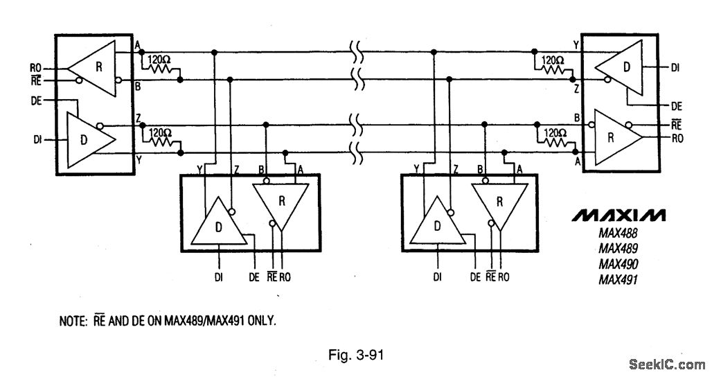

MAX488-489 full duplex mit mehreren Slaves
Gast #3075355
Wenn ich einen Full-Duplex-Bus mit einem Master und mehreren Slaves
aufbauen will, wie im Anhang gezeigt, kann ich für die Slaves keine
MAX488 verwenden, weil die sich sonst gegenseitig blockieren, oder? Das
müssen dann wohl zwingend MAX489 sein?
