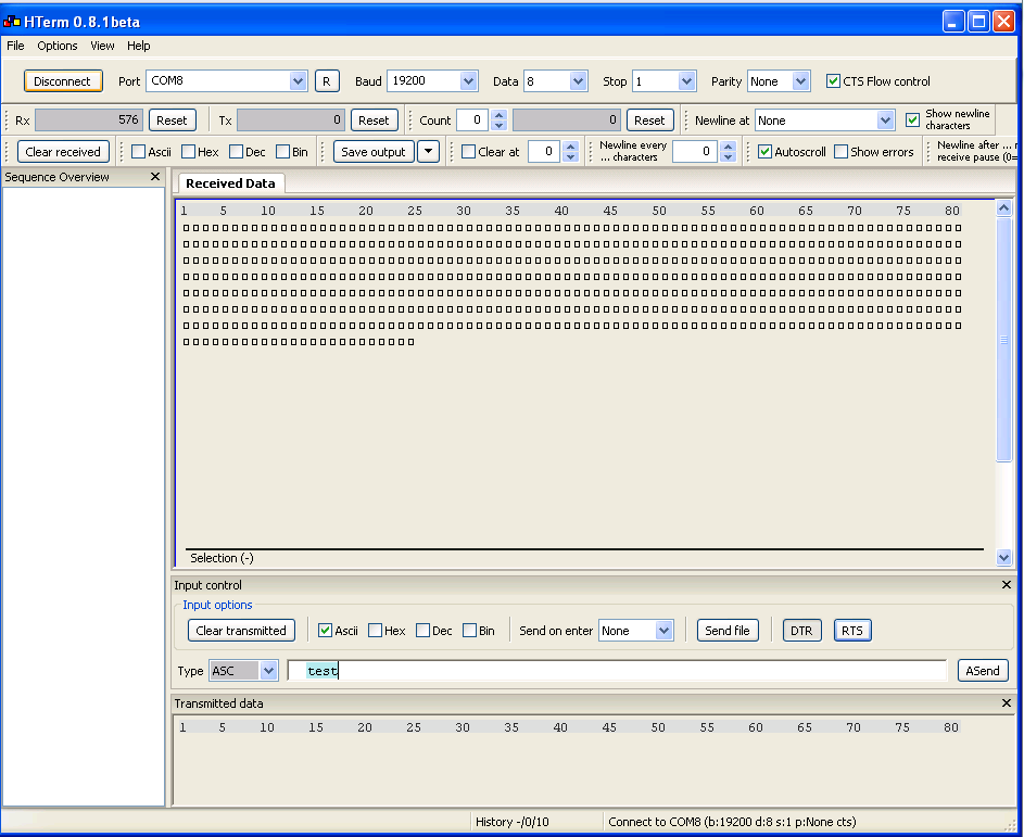

Hallo liebe Community,
beschäftige mich gerade mit dem Thema Bluetooth, speziell mit dem
BCA8-BTM
(http://rf-store.com/index.php?view=2&pv=info&prod_id=BCA8-BTM-328P).
Dank ausführlicher Hilfestellung, sowie einem Codebeisiel
(http://wiki.xennis.de/artikel/Bluecontroller_%28BCA8-BTM%29) bestand
die Verbindung zwischen Rechner und BT-Modul relativ fix. Leider zeigt
mein Hyperterminal nur Müll (siehe Bild) an, in der Theorie soll des
Modul dauerhaft ein 'X' senden. Habe bereits alle betroffenen COM-Ports
geprüft (19200, 8n1, no parity). Die einzige Fehlerquelle die mir
einfällt, ist dass ich das BT-Modul über meinen Programmer (MySmartUSb
light) mit Spannung versorge, da kein Netzteil vorhanden ist. Muss auch
gestehen, dass ich (noch) nicht der allerfitteste C++ Programmierer bin
und den Beisopielcode teilweise nicht nachvollziehen konnte.
Falls wer das Problem kennt oder oder so eine Lösung parat hat, würd ich
mich über Rückmeldung freuen.
Beste Grüße

Moin,
ich hatte letzte Woche genau das gleiche Problem und konnte es dann mit
hilfen eines Kumpels lösen.
Das Problem war, dass der BTM222 irgendwie auf 38400Baud konfiguriert
ist.
Ich habe über Arduino (inkl. HardwareProfil für den
Bluecontroller_19200) dann OptiBoot aufgespielt, der BTM-Setup Sketch so
angepasst das zuerst mit Serial.begin(38400) initialisiert wird und dann
beim Setzen der Konfiguration ATL2 gesendet wird.
Danach war das BTM wieder auf 19200 konfiguriert und alle Daten kamen
richtig an.
Auf jedenfall war es wichtig das ich OptiBoot mit der dazugehörigen
Hardware Konfiguarion geflashed habe, da wohl u.a. as Lockbit auf 0x2F
gesetzt werden muss, was ich manuell mit AVRSTudio4 nicht hinbekommen
habe.
Dort wurde das Lockbit immer auf 0xFF gesetzte sobald ich 0x2F
eingestellt hatte.
Ich hoffe das hilft dir weiter
SonZ
OP #3107101
Vielen Dank für die tipps. Die baudrate habe ich angepasst, indem ich in
der 'bluecontroller.c' den Befehl
 bt_send_cmd("ATL2"); /*baudrate auf 19200 bps
hinzugefügt habe. Hat leider nicht geholfen. Was mir jedoch aufgefallen
ist: Ich finde auf dem BCA8 keinen Quarz/Oszillator, wenn ich das
richtig verstanden habe, kann das zu Problemen führen. Was die Fuse-bits
angeht, sind das böhmische Dörfer für mich. In der Anleitung stand
jedoch, dass man an denen auch nichts ändern muss.
