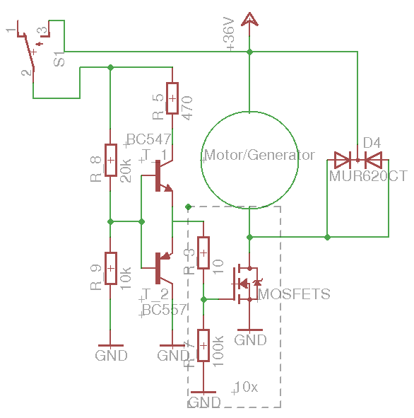

Jep, leider sind die Motoren Masseseitig und P-Kanäler sind in der
Leistungsklasse weniger vertreten, also kleiner Umbau gefragt...
Die Ansteuerung erfolgt über 36V, also Spannungsteiler(z.B. 4,7k/2,2k),
ist 2,2kOhm gering genug für das entladen der Gateladung?
Muss vor jedes Gate zusätzlich ein 10 Ohm Widerstand oder reicht einer
für alle und welchen Zweck erfüllt dieser(Dämpfung der Spitzen?)?
Für die D-S Spannungsbegrenzung würde ich eine Zenerdiode parallel
schalten (z.B. 1,3W ; 43V)
Die interne Schutzdiode schützt vor dem Selbstinduzierten Strom der ind.
Lasten, braucht es also grundsätzlich keine zusätzliche Diode über den
Motoren/Relais/Spulen wenn sie mit MosFET geschaltet werden?

#3077562
Ich habe es mal aufgezeichnet, theoretisch müsste es so passen.
Die Dioden schützen den Motor und wenn er Strom induziert fließt dieser
einfach wieder in die Versorgungsspannung zurück.
So wie ich es aufgezeichnet habe kann keine Spannung entstehen die
größer als die Versorgungsspannung + die Durchbruchspannung der Diode
ist.
Es werden an Drain also höchstens 37V anliegen.
Wenn du die MosFETs anschaltest und keine 10 Ohm Gate-Widerstände
vorhanden sind kann es passieren dass dort eine hochfrequente Schwingung
entsteht, der MosFET geht dabei oft an und aus, das erzeugt Wärme die
einen Ausfall des Bauelements hervorrufen kann ... ist einfach sicherer.
Der Treiber (NPN+PNP Transistor) dient dazu die MosFETs möglichst
schnell an zu schalten, somit produzieren sie während des
Anschaltvorgangs nicht so viel Wärme.
