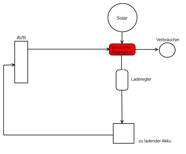

Hallo Zusammen,
ich habe ein kleines Projekt vor. Leider fällt mir zu einem Punkt keine
gängige Möglichkeit ein. Wenn mir hierbei jemand helfen kann, wäre ich
sehr dankbar.
Zum Problem:
Ich habe mir eine Solar-Ladesteuerung mit einem Atmega8 gebaut. Bisher
funktioniert alles. Bis auf diesen fehlenden Punkt.
Mit dem µC möchte ich das stromliefernde Solarpanel zwischen einem
Verbraucher (wenn der Akku voll ist und in Grundstellung als Sicherheit
des Überladens im Fehlerfall) oder einem Laderegler für den Akku
verbinden.
Mein Problem ist so einen Wechselschalter, der eine sehr geringe
Stromaufnahme hat, zu realisieren (Transistorschaltung etc.). Mit einem
Relais ist dies kein Thema-ist aber von mir nicht gewünscht.
Da Bilder mehr als tausend Worte sagen, hier nochmal eine Prinzipskizze.
Danke, für alle Info's und Hilfestellungen.

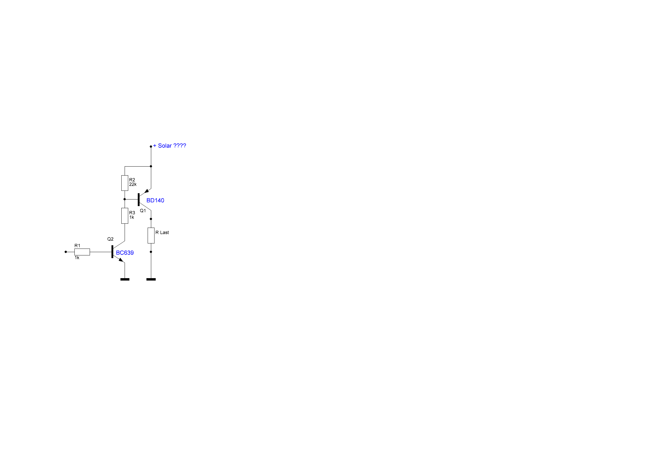

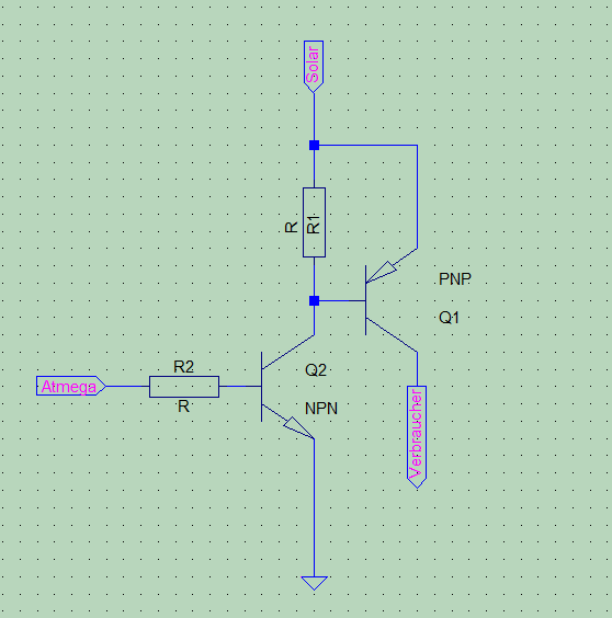

OP #3076802
Hallo Hugo,
danke für die blitzschnelle Antwort.
Versteh ich das richtig so?:
Im unbeschaltenen Zustand durch AVR ist auch Q2 nicht beschalten. In
diesem Augeblick fließt ein Strom durch Q1, der vom Solar direkt über Q1
zum Verbraucher fließen kann.
Wenn AVR nun ein Ausgangssignal Schaltet, dann schaltet Q2 und somit
auch Q1. Q1 schaltet den Verbraucher nun ab.
Wo würde meine Batterie geschalten und kann man mit deiner Software auch
Simulieren (Wie heißt das gute Stück?)
Danke und VG
Gast #3076830
> Bisher funktioniert alles.
Scheinbar nicht.
Wenn du einen "Verbraucher" für überschüssigen Solarstrom brauchst,
hast du was wesentliches am Solraregler nicht verstanden.
http://www.dse-faq.elektronik-kompendium.de/dse-faq.htm#F.9.5
Wenn dein Verbraucher jedoch das vom Akku versorte Gerät ist:
Schliess es einfach an den Akku an, es muß sowieso mit der
Akkuspannung klar kommen.
