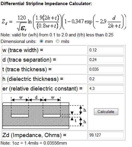

ich habe folgendes Problem: Ich will ein Board machen, auf dem sowohl
CSI  Leitungen (100 Ohm) als auch USB-Leitungen (90 Ohm) vorkommen.
Ich will jetzt in Altium 10 die entsprechenden Designrules aufsetzen.
Dazu muss ich natürlich erstmal die Dicke und den Abstand der Leitungen
bei einem bestimmten Layerstack ausrechnen.
Dazu verwende ich diesen Rechner:
http://www.mantaro.com/resources/impedance_calculator.htm#wire_inductance
Um das machen zu können, muss ich ja aber erstmal wissen, welche
Layerstacks mein Platinenhersteller überhaupt kann. Wie ist das: Wenn
der Hersteller z.B. 100 um als Prepreg-Dicke angibt, ist das dann ein
Standardwert? Kann man da dann z.B. nur Vielfache von 100 um als Lage
zwischen den Kupferschichten einstellen?
Ich habe nämlich bemerkt, dass die Formeln sehr stark auf den Abstand
zur Kupferplane reagieren.
Um z.B. 100 Ohm auf einer Innenlage zu erreichen, bei einem Abstand der
Signallage zur nächsten GND-Plane vom 200 um (2 Prepreg á 100 um) müsste
der Abstand der Leitungen 240 um betragen, bei einer Leitungsbreite von
120 um.
Kann das hinkommen?
Wie geht ihr vor, wenn ihr impedanzcontrollierte Leitungen braucht? Ich
muss im Prinzip ja schon wissen, wo ich mein PCB herstellen lasse, bevor
ich anfange zu routen, oder?
Muss ich überhaupt solche Berechnungen machen, oder ist die Fertigung
sowieso so ungenau, dass meine Berechungen da weit von der tatsächlichen
Platine weg sind?
Auf der Homepage von Becker & Müller z.B: findet man zwar Formeln für
Strombelastbarkeit und weiteres, aber nichts für die Berechung von
Impedanzen.
Ich danke für jede Antwort
gruß Rainer

Rainer Hohn schrieb:
> Kann das hinkommen?
Wenn du eine differential Stripline meinst mit 100µ nach oben und 100µ
nach unten, ja: meine Werte mit etwas gerundeten Eingaben single ended
52,2 Ohm und differential 97 Ohm, das ist genau genug.
