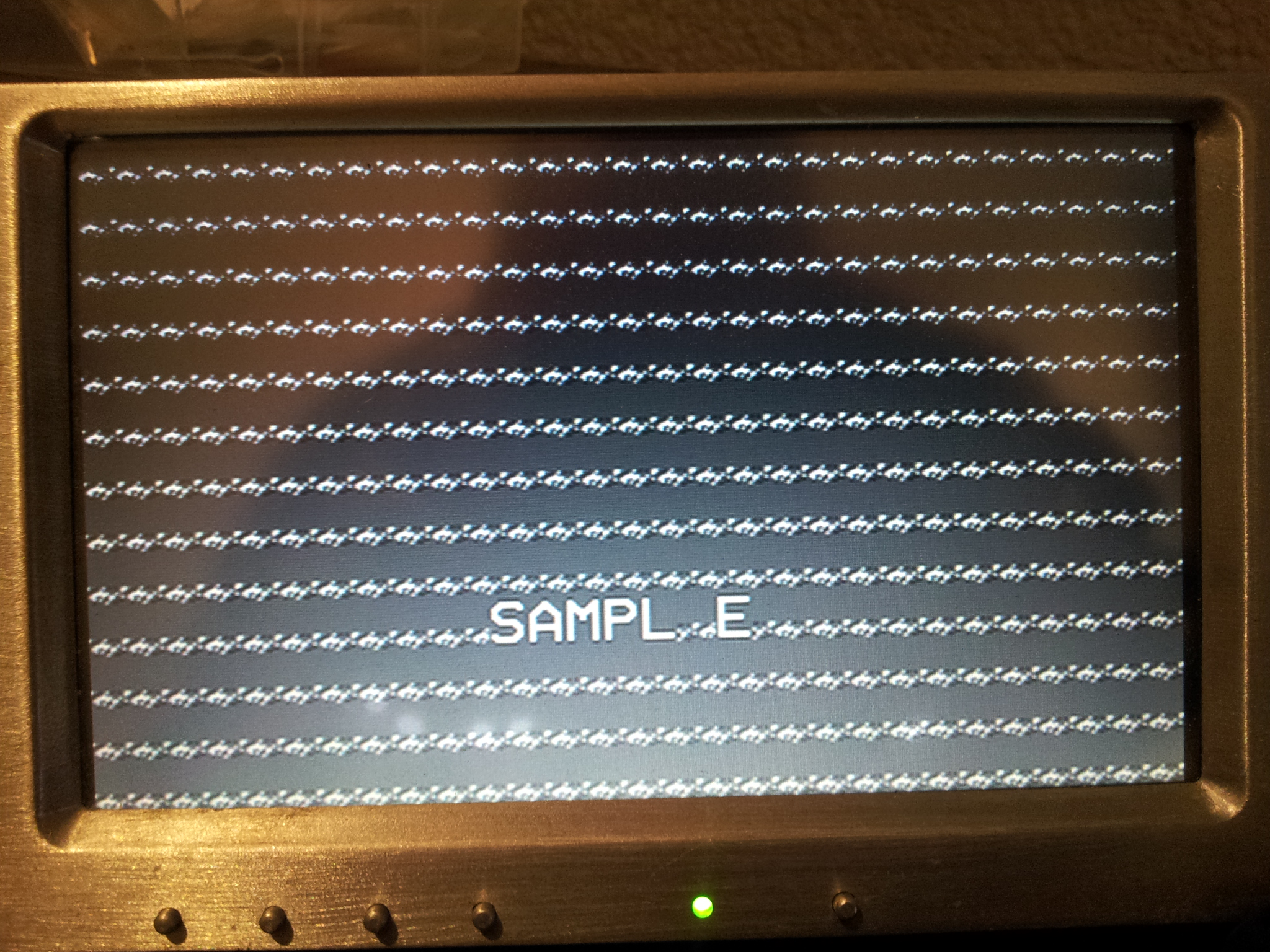

Habe vor einen MAX7456 an einem STM32 zu betreiben. Der TestCode mit dem
Anzeigen eines "SAMPLE" Text funktionierte auch ohne Probleme.
Nachdem ich allerdings begonnen habe zu "spielen" und versucht habe
einen Code von Ulrich Radig auf den STM zu portieren ( speziell folgende
Funktion )

hat der Ärger angefangen..
Es lief nicht, da ich nicht genau wusste wie ich das PROGMEM zu ersetzen
habe. Bei dem Testlauf habe ich mir scheinbar das Zeichen für
"WHITESPACE" überschrieben. Zumindest zeigt sich bei dem vorher
funktionstüchtigen Code folgendes Fehlerbild.
http://s14.directupload.net/images/130308/sjbzfqxu.jpg

von Dennis H. (somebuddy)
Habe nun alle char arrays in ein 2d array gepackt.Nicht schoen aber
funktioniert. Vielleicht findet sich ja noch jemand mit einer Loesung
