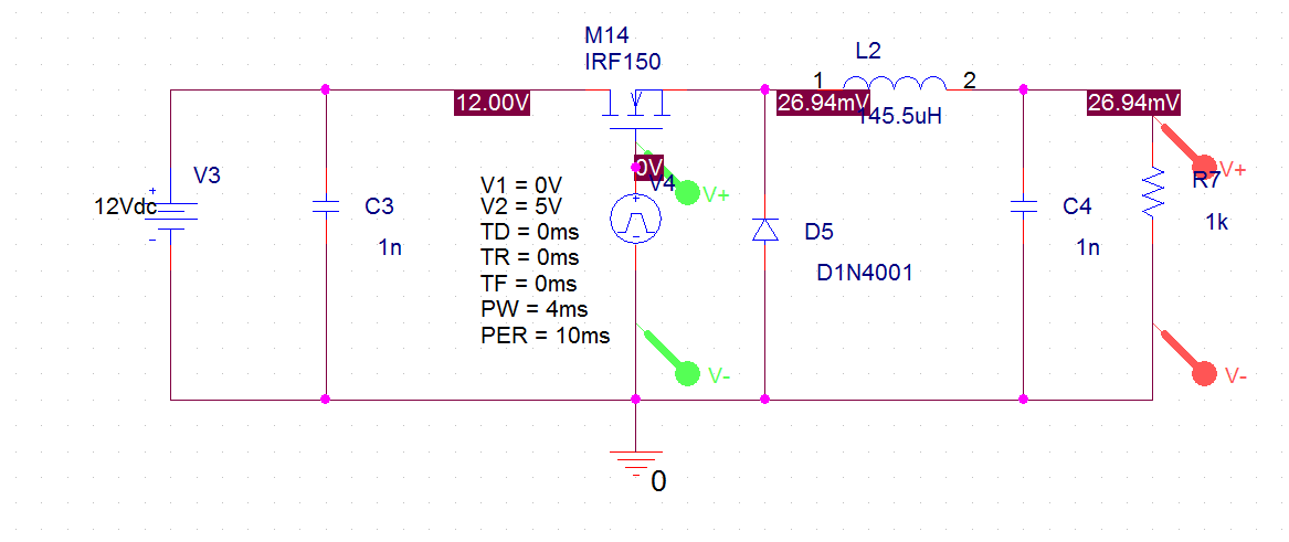

bitte steinigt mich nicht, aber ich brauch Hilfe.
Im Anhang habe ich mal meine Vorstellung von einem PWM gesteuerten
Abwärtsregler angefügt.
Ich möchte kurz erklären was der Zweck sein soll. Meine Umgebung liefert
mir 12V DC, welche ich mit dem PWM- Signal (0-5V) steuern möchte, also
5V PWM = 12V Ausgangsspannung.
Ich habe bereits mehrere Mosfets, BJ-Transisotren und IGBTs versucht.
Auch die Werte der weiteren Bauteile habe ich versucht zu ermitteln,
ohne Erfolg... ich muss auch zu geben, ich bin in diesem Thema eher ne
Null, wie ich herausgefunden habe. Google brachte mir zwar auch viel
Vorschläge, aber es geht mir nicht um eine Leistungsschaltung. Der
Widerstand soll einen Optokoppler darstellen, welcher hinter den
Eingangsanschlüssen der nächsten Schaltung steckt. Der Optokoppler darf
als Eingangsspannung keinen Wert größer 12V erhalten, was meiner Meinung
nach durch einen Abwärtsregler gut zu realisieren sein müsste.
Könnt Ihr mir bitte beim Aufbau dieser Schaltung helfen? Jegliche
Vorwiderstände und eventuelle Treiberstufen für die PWM Schaltung habe
ich nicht berücksichtigt, da ich am prinzipiellen Aufbau schon meine
Probleme sehe.
Würde mich sehr freuen.

Deine Mosfetansteuerung funktioniert so nicht. Die Gatespannung muss im
Bezug auf das Sourcepotential anliegen und nicht im ezug auf Masse der
Schaltung.
von Helmut L. (helmi1)
Andreas schrieb:
> Auf was beziehst du den Vorwiderstand?
Du sagst das du dahinter einen Optokoppler anschliessen willst.
Und die haben nun mal einen Vorwiderstand.
Ansonsten kann du den N-Channel Mosfet so nie ganz durchschalten. Dazu
brauchst du eine Ansteuerung die ober halb deiner Versorgung liegt.
von B e r n d W. (smiley46)
Du solltest einen P-Typ Mosfet verwenden mit dem Source nach links.
Falls dann die Ansteuerung auf GND bezogen funktionieren soll, benötigst
Du einen Inverter zur Ansteuerung des Gates.
Wieviel Strom soll denn die Schaltung liefern können? Soll sie helfen,
Strom zu sparen oder nur die 0-12 Volt variieren können?
Warum guckst du nicht einfach, wie man es richtig baut ?
Dan sparst du dir eine eklatanten Verständnisfehler.
Statt dem NMOSFET müsste es ein PMOSFET sein.
Statt der 1N4001 eine schelle Diode (z.B. SB160).
Statt dem 1n Kondensator ein Siebelko von ein paar uF
(je nach erlaubte Ripplespannung, letztlich ist er
aber grösser weil die kleinen den Strom nicht aushalten).
Um aus 5V PWM ein 12V PWM zu machen, gibt es MOSFET-Treiber
als fertige Chips, z.B. MC34151. Mit speziellen Treibern
z.B. LTC1154 kann mansogar deinen geliebten uralten NMOSFET
im TO3 Gehäuse verwenden.
Ein Selbstbau so eines Treibers ist eher aufwändig

Es geht nur darum die Spannung variieren zu können, der benötigte Strom
würde also der Optokoppler bestimmen.
Wenn ich den Widerstand entferne und parallel zum Kondensator C4 messe
habe ich eigentlich schon ein Ergebnis das recht gut aussieht, laut der
Simulation in PSpice, ich weiß in der Realität sieht das anders aus.
Bin ich mit einem Abwärtsregler generell in der richtigen Richtung?
Ein Abwärts-Regler kann mehr Strom, spart Energie, ist aber unlinear.
Eventuell benötigst Du für ein 0-12Volt Signal einen PWM-Ausgang mit
Filterung.

von MaWin (Gast)
> Ich wollte durch den Abwärtsregler eine nahegehende 12V Gleichspannung
> realisieren,
Wem auch immer eine Gleichspannung nahegeht.
> keine 12V PWM
Sicher brauchst du eine 12V PWM, denn damit musst du das Gate des MOSFET
in deinem Abwärtsregler ansteuern.
> da der Eingang der nächsten Schaltung
> ziemlich feinfühlig ist und auf Spannungsschwankungen recht schnell
> reagiert.
Da ja, deswegen baust du nach der PWM ja eine Spule, Freilaufiode und
einen Kondensator, zur Glässtung der Ausgangspannung.
Bloss mit Bauteilwerten, die so überhaupt nicht gehen.

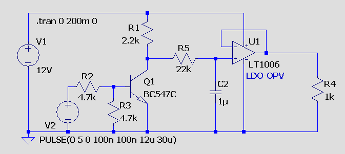

Deiner konfusen Beschreibung kann ich nicht so recht entnehmen, was du
eigentlich willst. Ich rate jetzt mal: du hast ein 5V PWM-Signal und
willst das Tastverhältnis 0..100% in eine Spannung 0..12V umsetzen. Du
hast ferner bereits eine Betriebsspannung von 12V zur Verfügung. Und du
brauchst kaum Leistung aus der generierten Spannung.
Dann ist die kanonische Lösung ein RC-Tiefpaß, um die PWM in eine
Gleichspannung 0..5V zu überführen, gefolgt von einem Rail-to-Rail OPV,
beschaltet als nichtinvertierender Verstärker mit V = 12V/5V = 2,4
Was nicht so recht ins Bild paßt, ist der Optokoppler am Eingang der
nachfolgenden Schaltung. Denn weder kann man mit Optokopplern sinnvoll
analoge Signale übertragen, schon gar nicht indem man die Spannung
steuert. Für eine Analogsignalübertragung würde man vielmehr den Strom
durch die Optokoppler-LED steuern, z.B. mit einer spannungsgesteuerten
Stromquelle. Und dann bräuchte man auch keine 12V, sondern 5V würden
locker reichen.
Aber eigentlich würde man sowieso das PWM-Signal direkt auf den
Optokoppler legen und erst auf der anderen Seite wieder in ein
Analogsignal wandeln. Auf die Weise sind sämtliche Nichtlinearitäten des
Optokopplers egal.

von Andreas (Gast)
Ich will lediglich aus 5V PWM, aus einem Mikrocontroller, eine analoge
Spannung von 12V herstellen.
> locker reichen.
> Optokopplers egal.
> XL
Danke! Diese Lösung hatte ich auch schon im Kopf, durch die Beschreibung
Ungefähr so?
von Axel S. (a-za-z0-9)
B e r n d W. schrieb:
> Ungefähr so?
Wozu den Transistor (samt Zugemüse)? Die PWM einfach an das linke Ende
von R5 und den OPV so beschalten daß er eine Verstärkung von 2,4 hat.
Ob das im Gesamtkontext einen Sinn ergibt, steht auf einem anderen
Blatt. Aber da Andreas uns diese Information ja vorsätzlich vorenthält,
kann man dazu nicht mehr sagen.

von Bernd (Gast)
Andreas schrieb:
> Von daher ist die Belastung sehr gering.
Falls das Zeitverhalten und die Linearität dann eher unkritisch sind,
nimm einen NPN-Transistor mit Basisvorwiderstand in Emitterschaltung und
geht vom Kollektor über einer RC-Tiefpass an deinen Eingang vom
Motorcontroller. Das R vom Tiefpass sollte mindestens einen Faktor 10
größer als der Kollektorwiderstand sein.
