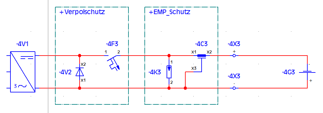

Wir haben für ein Projekt eine DC-Quelle finden können um verschiedene
Verbraucher versorgen zu können, aber auch um Batterien zu laden. Die
Eckdaten des "Batterieladers" sind 24-29VDC und Strom bis zu 83A.
Die Problematik ist der Verpolschutz. Als Verpolschutz ist da einfach
eine Diode in Flussrichtung eingebaut. Das ist natürlich ein wirksamer
Schutz des Batterieladers beim Anschluss beliebiger Lasten, doch wenn
man damit auch Batterien laden möchte, ist das ungenügend. Schließt man
eine Batterie verpolt an, dann schützt die Diode das Laderegler nicht
mehr - der kriegt einen undefinierten Stromstoß von der angeschlossener
Batterie ab und schmorrt ab.
Welche wirksamen Schutzvorrichtungen sind Euch bekannt um das Ladegerät
vor dem Verpolen zu schützen? Das einfachste wäre eine beliebige
Sicherung (Automat?) an einer Anschlussklemme anzubauen, doch die mir
bekannten Sicherungen sind alle viel zu langsam um damit Halbleiter zu
schützen.

Dann mach noch eine zweite Diode und eine Sicherung rein:
        o-------o--------|----|--------o
Ladegerät      ---                    Akku
        o-------o----------------------o
Wenn jetzt der Akku verkehrt herum angeschlossen wird und der verpolt
angeschlossene Akku ausreichend potent ist, dann schlägt die Diode zu
und die Sicherung löst aus. Wenn die Diode ausreichend bemessen wurde,
dann reicht auch ein "langsamer" Automat als Sicherung aus.

>Ladeger.  o-------o--------|Sicherung|--------o Batterie
Die Verbindung zum Ladegerät geht über eine kleine Sicherung zur
Batterie und Deine DICKE Gleichrichterdiode ist in SPERRrichtung von +
nach- direkt am Ladegerät geschaltet. Erst wenn Du den Akku verpolst
wird sie leitend und soll die Sicherung kaputt machen. Das ist zwar
nicht elegant aber einfach (sofern die Sicherung eher stirbt als der
Gleichrichter).

> Beim verpolten Anschließen machen wir einen Kurzschluss mit 26+24=50V.
So rechnen Milchmädchen. Wo ist denn der Bezugspunkt dieser Spannung?
> Kurzschlussstrom fließt über beide Geräte.
Wenn er kann. Wie sieht es mit Strombegrenzungen und Innenwiderständen
aus?
> Doch die Diode sieht ummernoch 26V
Nein. Die Diode sieht das, was am +Ausgang von -24 +26V übrigbleibt,
nachdem die Strombegrenzung des Ladegeräts angesprochen hat. Und solange
die Spannung am Ladegerätausgang positiv ist, sollte sich das Ladegerät
schon selbst schützen können. Denn sonst würde es bei einem komplett
leeren Akku auch schon kaputt gehen.
Kritisch ist also nur, wenn das Ladegerät zu wenig Strom liefern kann,
um gegen den verpolten Akku anzukommen. Dann wird die Spannung am
+Ausgang des Ladegeräts plötzlich negativ und die eingebaute
"Verpolschutzdiode" leitet rückwärts --> das Ladegerät bekommt
Probleme.
Mit der Zusatzbeschaltung wird eine solche negative Spannung begrenzt,
bis die Sicherung auslöst.

Eine einfache Verpolschutzdiode bei 83A....angenommen man findet eine
geeignete Schottky-Diode mit 300mV Drop...sind dasn immernoch ca.
25Watt, was die Diode da verbraten müsste....kein guter Ansatz ;-)
Aktiver Verpolschutz...da brauch es sehr gut FETs mit RDSon << 5mOhm,
mehrere davon parallel könnten auch gut funktionieren.
83A sind da leider nich zu verachten.
#3081670
Meiner Meinung nach hat Lothar mit der Diode in Sperrichtung und einer
Sicherung schon recht. Die Diode sorgt dafür, daß die Spannung am
Ladegerät nicht negativ werden kann, als die Durchlaßspannung der Diode
(etwa 0,3V bei Schottky). Wenn von außen etwas negatives kommt, leitet
sie und sorgt dafür, daß die Sicherung fliegt.
Passt schon, denke ich!

Daran habe ich gedacht bevor ich den Thread erstellt habe. Bei dieser
Möglichkeit spielt wieder die Fehlerquelle "Mensch", "Benutzer" wieder
zu große Rolle. Mit einer autonom entscheidender Schaltung wie die von
Lothar Miller oder alternativ eine FET-Schaltung kann ein Mann einfach
nichts falsch machen. Das macht das ganze so interessant für mich.
@berndS: vielen Dank dir für diesen Beitrag. habe zwar in die selbe
Richtung gedacht (mein zweiter Post) aber Du bringst es genau auf den
Punkt.
@Dadieter: die 25Watt sind nicht ganz richtig. Da wird der
Kurzschlusstrom der verpolter Batterie fließen. Ich kann nur schätzen
wie groß der ist, nehmen wir mal vorsichtig 500A an (möglich dass es
mehr sind, ich weis es im Moment nicht), dann wären wir schon bei 150W.
Ich werde sicher eine "dicke" diode brauchen. Aber, die muss nur 0,2s
aushalten, danach löst der Automat aus.

@MarkusJ:
Guten Morgen,
ich nochmal kurz. Schnapp dir mal LTSpice oder einen anderen Simulator.
Damit kannst du sehen, daß es wirklich funktioniert.
Das einzige, was du willst, ist ja das Ladegerät vor negativer Spannung
schützen. Und genau das macht die Diode, denn sie hängt direkt am
Ausgang des Ladegerätes.
Die Sicherung sollte natürlich so groß sein wie der maximale Ladestrom,
logisch. Im Normalfall soll sie ja halten.
Nur dann, wenn durch Verpolung der Batterie diese gegen die Diode
"kämpft", fließt der Strom, der die Sicherung auslöst. Die Diode muß
diese Zeit bis zum Auslösen natürlich auch aushalten, sonst hat das
Ladegerät das Nachsehen ;-)
Gruß Bernd
Das ist der Trick dabei.
Denn wenn die 2 Spannungsquellen hintereinander- und dann
kurzgeschlossen werden, dann hängt es allein vom Innenwiderstand ab,
welche Spannung du an den Klemmen misst (dazu kommt, dass vermutlich das
Ladegerät abhängig von der Last auch als Stromquelle arbeiten
kann/wird). Mal angenommen, dein Ladegerät kann maximal 83A und eine
Spannung von 26V, und dein Akku hat maximal 24V und schafft nur noch 40A
(weil er leer ist und geladen werden soll), dann wird also wer
"gewinnen"? Klar: das Ladegerät. Es wird einfach seinen maximalen Strom
ausgeben und den Akku zur Not umgekehrt laden. Hier mal ein kleines
Rechenbeispiel, wo klar wird, welche Spannung sich beim Kurzschluss der
obigen Komponenten einstellen wird:
    Ladegerät    Klemmen      Akku
    26V/83A                   leer = 24V/40A
     .---Ril--------o-------Ria----.          Ril = 26V/83A = 0.31 Ohm
     | +                           | -        Ria = 24V/40A = 0.6 Ohm
    \ / 26V         |U            \ / 24V
     | -            v              | +
     |                             |          I = (24V+26V)/0,91Ohm = 55A
     '--------------o--------------'          Uria = 55A*0.6Ohm  = 33V
                                              Uril = 55A*0.31Ohm = 17V
              und damit  U = 26V-17V = 33V-24V = 9V
D.h. trotz des verpolten Akkus wirst du noch 9V an den Klemmen haben.
Erst bei einem "vollem" verpolten Akku wird deine Spannung negativ. Dann
fließt aber bereits der maximale Strom durch das Ladegerät und den Akku.
Und dazu käme noch der Strom durch meine vorgeschlagene Diode --> die
Sicherung löst sicher aus... ;-)

@fonsana:
die vielen Randbedienungen und zusätzlich diese Normen (welche die
Anforderungen der Industriestandards übertreffen) haben die Auswahl der
geeigneten Geräten sehr eingeschränkt bzw. die Suche nach geeigneten
Geräten erweist sich aus diesen Gründen als äußerst schwierig. Da dies
das erste und im Moment einzig in Frage kommende Gerät ist, bin ich sehr
gewillt das nicht wegen einem vergleichsweise geringfügigen Problem auch
auszuschließen. Auch wenn es dadurch zu einer Zusatzschaltung, sprich
Erweiterung kommen muß.
Fonsana, die von dir vorgeschlagene Diode ist bereits standartmäßig mit
dabei. Meine Befürchtung war eben dass es durch verpolte Batterie nicht
zum Gegenstrom sondern "Mitstrom" kommt. Genau dieser Fall ist durch
diese Diode nicht vorgesehen.
Im Bild ist der Schaltungsausschnitt gezeigt der den Anschluss des
Reglers beschreibt, mehr ist da nicht drin.
Zum Posting von Lothar Miller:
vielen Dank nochmals für deine Erklärung, Rechenbeispiel.
Ich denke ich habe es soweit verstanden. Werde es mit dem Hersteller
durchdiskutieren, ob der die Lösung als eine Möglichkeit sieht, ob da
nicht doch was dagegen spricht.
Vielen Dank an alle Beteiligten.
