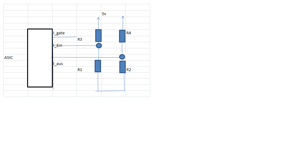

Servus nochmal.
Ich habe 3 Mosfet mit unterschiedlichen Daten.
Ich möchte wissen davon welche schneller ein-/ausschalten kann bei der
Gleiche Bestükung.
                  MOS1  MOS2          MOS3
Total Gate Charge Q(nC)  75  80 bis 120          79
Input Capacitance C(pF)  5100  4700 bis7050  4650-6200
Abhängig von Wiederstände wie kann ich die einschalte und
ausschaltzeiten anpassen?
Die Unterschiede sind so gering, dass ich sie vernachlässigen würde. Da
würde ich eher auf die anderen Eigenschaften achten (Gehäuseform,
Temperatur, Maximaler Strom, RDSon, Spannung, etc).
