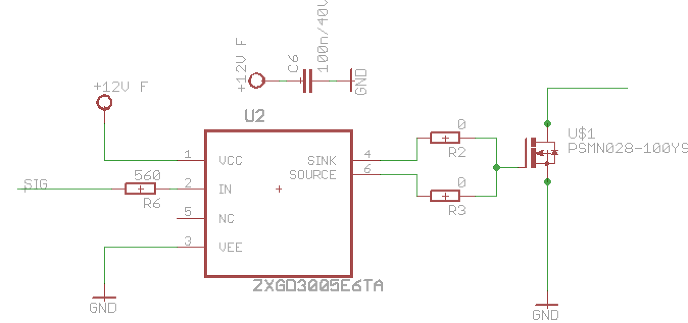

ich möchte den MOSFET-Gate-Treiber ZXGD3005E6TA nutzen.
Ich habe ihn wie im Bild im Anhang verschaltet.
Der Anschluss "SIG" wird von einem ATtiny mit 3,3 V angesprochen.
Am Ausgang zum Gate habe ich dann aber nur ca 2,6 V. Laut Datenblatt
sollten es aber Vcc - 0,7 V =  11,3 V sein!?
Irgendwie verstehe ich wohl nicht, wie man "IN" des Treibers richtig
beschaltet! Muss ich den auch mit 12 V ansprechen?
Ich dacht zuerst da muss ein gewisser Strom fließen (wegen der
entsprechenden Kurve im Datenblatt), deshalb habe ich mich für den 560
Ohm Widerstand entschieden.
Aber irgendwie komme ich gerade überhaupt nicht mit den Angaben im
Datenblatt zurecht.
Vielleicht könnte mir jemand auf die Sprüngen helfen.
Hier das Datenblatt: http://www.farnell.com/datasheets/1383716.pdf
Grüße
Mark

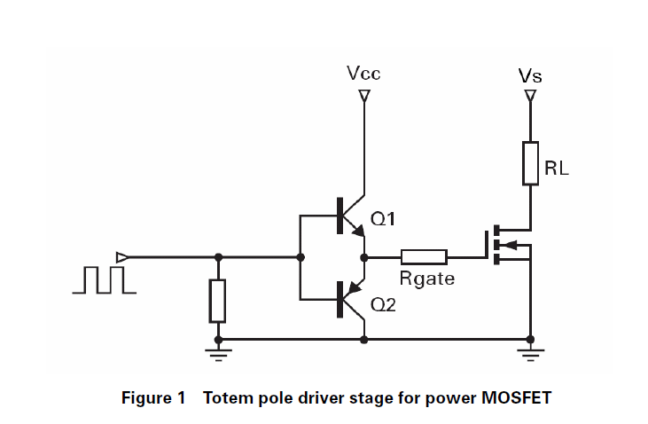

Das ist nicht wirklich im Datenblatt zu erkennen, aber letztlich ist
darin nichts anderes als ein komplementärer Emitterfolger.
Alternativ könntest Du auch zwei Transistoren benutzen.
Das kann man so natürlich nicht stehen lassen. In dem IC wird deutlich
mehr als ein schnöder Emitterfolger sein. Oder anders gesagt, den
Emitterfolger möchte ich sehen, der die Daten dieses ICs hat...
Mark schrieb:
> Klaus schrieb:
>> Er hätte dort gerne Vcc, so zeigt das Datenblatt.
> OK, leider kann ich das nicht finden ...
Ich vermute, dass das unter Electrical Characteristics "Output voltage,
high" gezeigt ist. Dort hat man V_CC-0,8V am Ausgang wenn V_In=V_CC
beträgt.
Ist aber nur (m)eine Vermutung, dass das als Erklärung/Hinweis zu sehen
ist.
> beträgt.
Außerdem zeigen auch alle Diagramme das so. Und im Text steht:
> It is ideally suited to act as a voltage buffer ..
MfG Klaus
