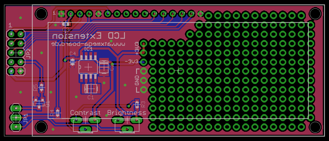

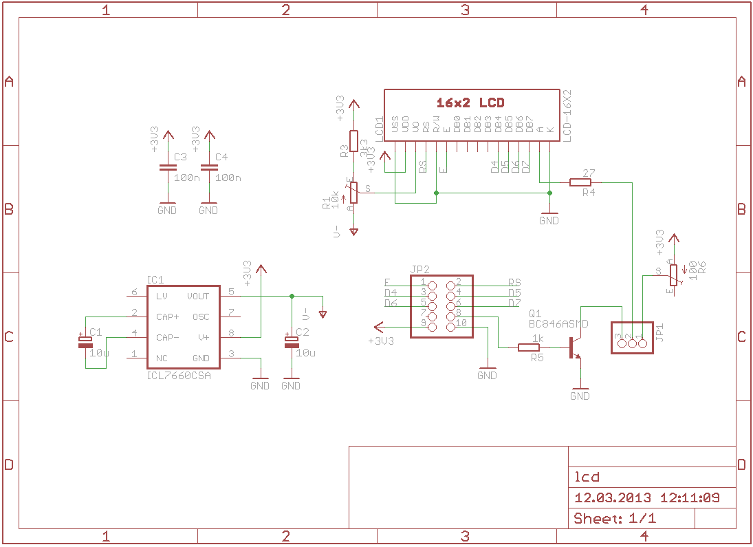

Der Wunsch für eine LCD Unterstützung auf meinem ATxMegaBoard wurde
größer und so gibt es nun eine Erweiterung dafür.
Die Schaltung kann einfach mit 3,3V betrieben werden. Damit der Kontrast
stimmt hat die Platine einen einfachen negativ Regler. Dies ermöglicht
den Einsatz von Standarddisplays die man zum Beispiel sehr günstig aus
Ebay bekommt.
Da die Platine jetzt auch für andere Controller mit 3,3V einsetzbar ist,
dachte ich wieder eine Sammelbestellung zu starten. Schaltung und Layout
sind angehangen, wenn es noch Wünsche gibt kann ich die gerne
einarbeiten.
