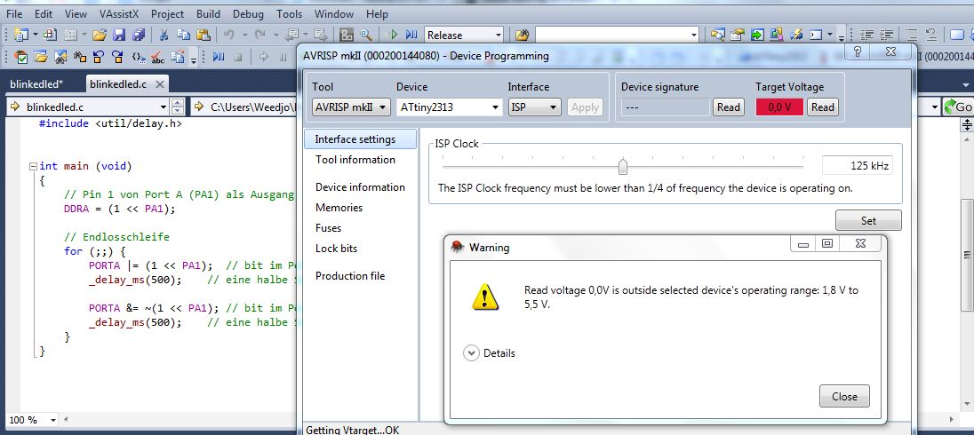

Gehe ich Unter Tools->Device Programming und klicke zum Beispiel auf
"Target Voltage"->"Read", so erscheint folgender Fehler:  "Read voltage
0,0V is outside selected device's operating range: 1,8 V to 5,5 V."
siehe Anhang bzw. http://s14.directupload.net/images/130312/fwh9nidj.jpg

#3083141
Eine Frage: Hast du deine Schaltung mit dem Tiny auch mit Strom
versorgt?
Der Programmer macht das nämlich nicht.
Und die erste Fehlermeldung sagt aus, daß der Programmer keine
Versorgungsspannung gefunden hat am ISP.
Schau mal nach. Die ISP-Belegung hast du ja sicher, dort müssen die 5V
auf jeden Fall anliegen.
