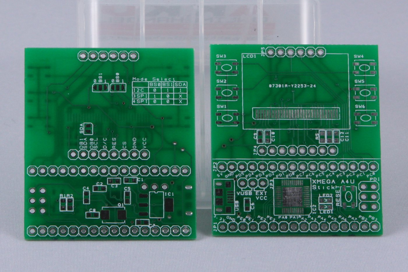

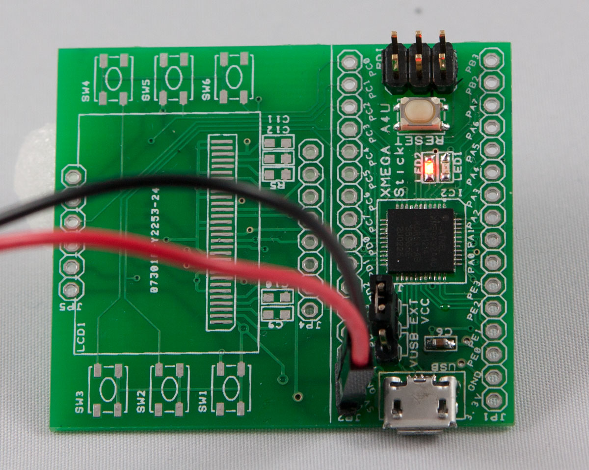

Habe gerade einen Atxmega32a4u als VQFN inkl. Centerpad gelötet. Klappt
wunderbar.
Auch ganz ohne Lötpaste oder durchkontaktierte Vollfläche auf der
Unterseite. Einfach mit normalem Lötzinn und Heißluftstation.
Einfach alle Pads verzinnt (Centerpad hauchdünn) ebenso die Pins und
Centerpad vom xmega. Dann Flux rauf und positioniert, dann mit 320°C
Heißluftstation und ausreichend Abstand vorgewärmt und dann dichter rann
bis der Mega aufschwimmt und "einrastet". Fertig.
