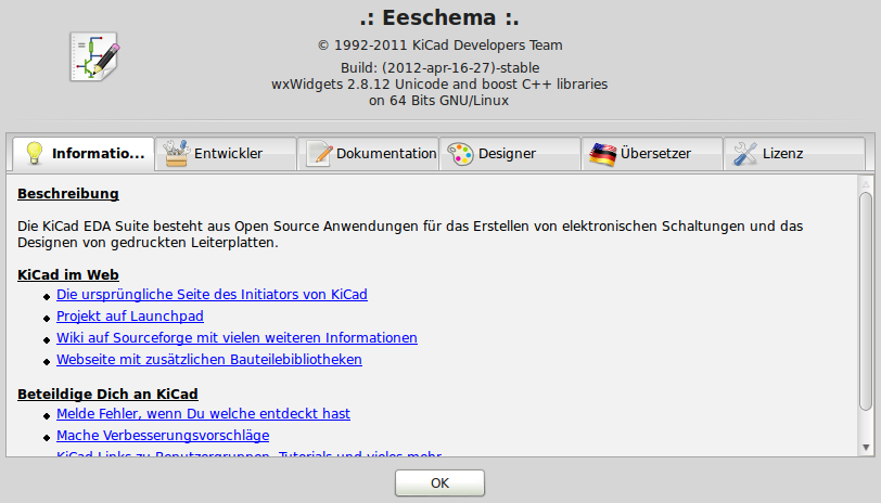

ich war leider bis eben unterwegs und kann daher erst jetzt antworten.
Ich habe KICAD aus dem original MINT Repositority Build:
2012-apr-16-27-stable.

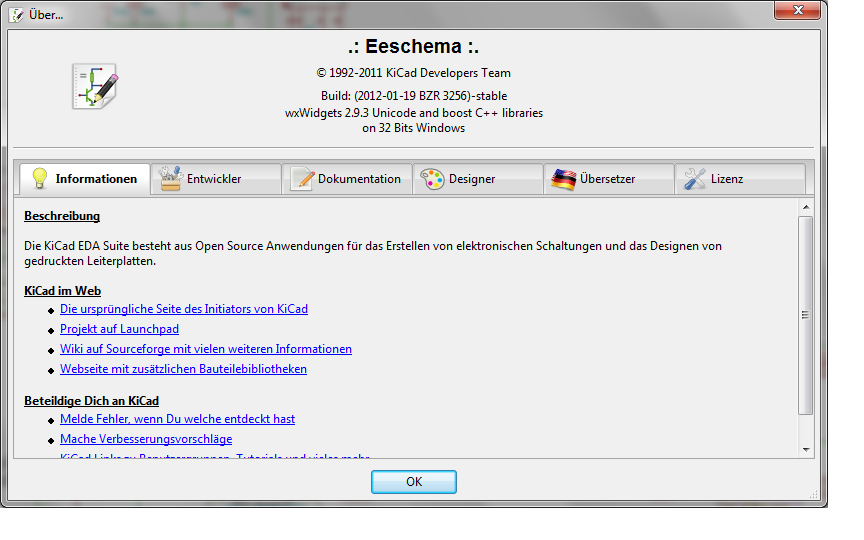

OP
Meine Windows Version zeigt den gleichen Fehler, ist aber anscheinend
noch älter. (s. Anhang)
Ich lade jetzt gerade die neuesten Versionen und werde dann, nachdem ich
diese installiert habe weiter testen.

OP
also die neueste Windowsversion zeigt den Fehler nicht mehr an.

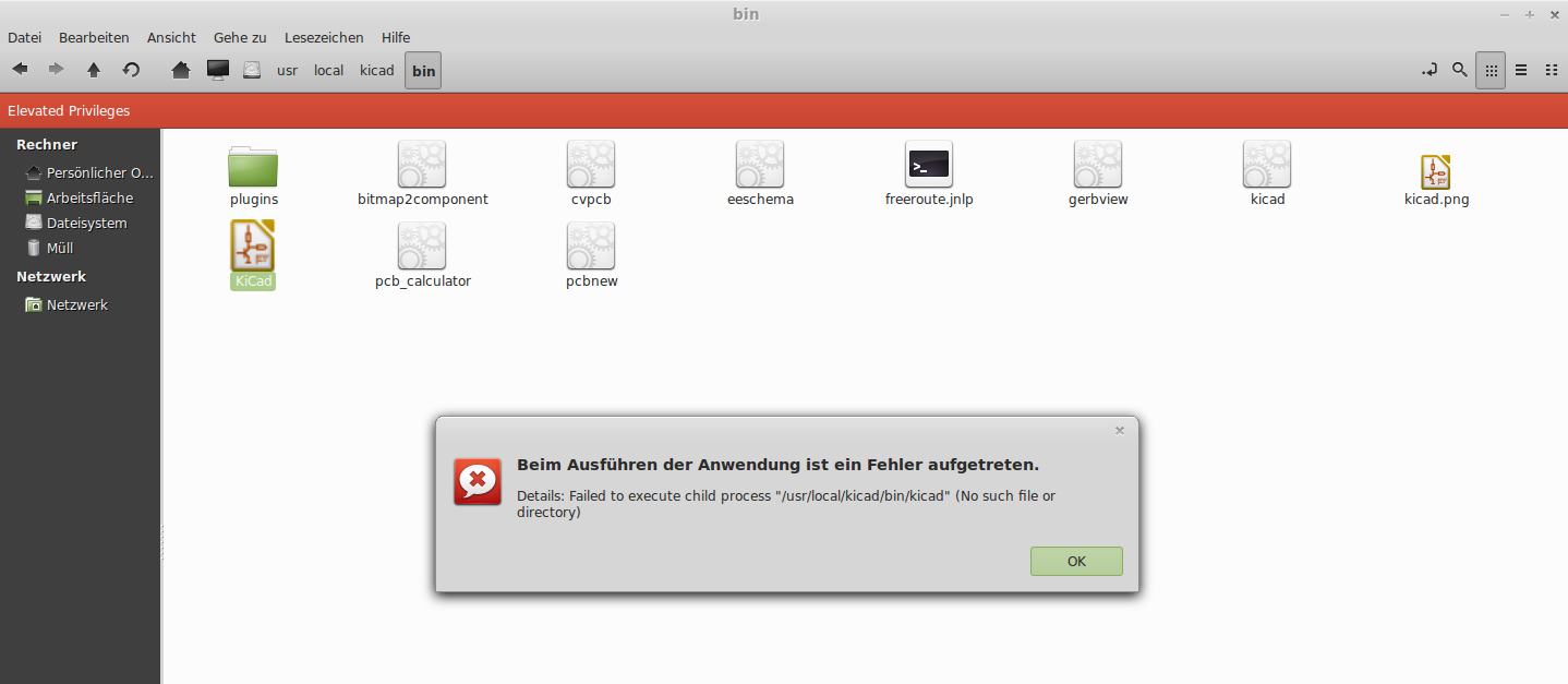

OP
Aber mit Linux bekomme ich es nicht hin.
alte Version deinstalliert und die neue in /usr/share entpackt lässt
sich nicht starten, auch noch nach /usr/local entpackt, jedoch gleiches
Problem
selbst wenn ich als root die Startdatei auswähle kommt die Fehlermeldung
(s. Anhang)

Persönliche Seite
Hallo Maik L.
> Eine Frage habe ich noch zu der Version für Linux. Ich habe es ja
> aktuell mit dem Paketmanager installiert. Jetzt würde ich es über diesen
> deinstallieren und die full Version "einfach" in /usr/share entpacken
> (da befindet sich aktuell die SW). Laut der Installationsanleitung für
> Linux sollte es zwar nach /urs/local aber da es bei mir aktuell in
> /usr/share liegt müsste es doch auch da wieder hin oder habe ich einen
> Denkfehler?
Also bei Debian (und vermutlich bei Ubuntu als Debianabkömmling) ist es
eigentlich  egal. Solange Du folgendes im Kopf behältst:
Als unerfahrener Spunt habe ich es in /usr/bin installiert. Da ich zum
scrollen zu faul bin (/usr/bin ist sehr voll) , nehme ich jetzt
/usr/local, aber in /usr/share funktioniert es auch.
Wichtig ist, das Kicad und seine Nebenprogramme im Suchpfad liegt, was
bei allen drei oben angegebenen Plätzen bei mir der Fall ist.
Anschliessend must Du halt allen Usern Lese- und Ausführungsrechte, aber
besser KEINE Schreibrechte auf alle Kicad Dateien erteilen. Das ist
übrigens je nach den Verhältnissen ein Nebengrund, seine eigenen
Kicad-Dateien in einem separaten Ordner im eigenen User-Verzeichnis zu
halten....die Daten können so vor anderen Usern abgeschirmt werden.
Wichtig ist auch, dass Du wirklich ALLES der Packetinstallation aus z.B.
aus /usr/bin (wo anno 2008 die Packetinstallation hin erfolgte) oder von
/usr/share oder von sonstwo entfernst.
Wenn Du zwei verschiedene Versionen auf dem Rechner hast, wird beim
Aufruf die ausgeführt, die zuerst gefunden wird. Und das muss nicht die
gewollte sein.

Persönliche Seite
Hallo Maik L.
> Problem
> (s. Anhang)
Du hast das gleiche Problem wie ich!
> Was mache ich falsch? Gibt es eine Anleitung für Dummies bzw. kann ich
> die aktuellste Version mit dem Paketmanager installieren?
> Ich bin jetzt aber für ca. 3h weg, melde mich danach aber gleich wieder.
Meine Lösung Für Debian Squeeze UND Debian Wheezy):
bzr als Packet installieren.
An der normalen Konsole "bzr branch lp:kicad" eingeben.
(Der Ordner "kicad" in Deinem Homeverzeichnis darf zu diesem Zeitpunkt
noch nicht existieren, sonst Fehlermeldung). Der Ordner wird aber
automatisch angelegt.)
Wenn alles heruntergeladen ist, in der Konsole mit "cd kicad" in das
Unterverzeichnis wechseln und dann
"cmake -DKICAD_STABLE_VERSION=ON /home/-DeinPfadHierEingeben-/kicad"
oder
"cmake -DKICAD_STABLE_TESTING=ON /home/-DeinPfadHierEingeben-/kicad"
eingeben.
Der Rechner rödelt eine Weile.
Wenn er fertig ist, ebenfalls an der Konsole
"make" eingeben.
Jetzt rödelt der Rechner gaaaaanz lange (denke ruhig im 1-2 Stunden
Zeitraum).
Anschliessend hast Du im Ordner ein Gemisch aus den Sourcedateien und
den Kompilaten.
Ich habe dann von Hand alles rausgeschmissen, was offensichtlich Source
ist, und alles nach /usr/local/kicad kopiert (als root),
Anschliessend in als root in den übergeordneten Ordner gegangen (also
/usr/local) und dort an der Konsole mit
"chmod -R 755 kicad" für den ganzen kicad Ordner und seine Unterordner
(das -R) die Lese- und Ausführungsrechte für User erteilt (die 755)
die Ausführungsrechte erteilt.
Wenn bei cmake oder make Fehlermeldungen kommen, notieren. Die beziehen
sich meist auf fehlende c-Bibliotheken, und die musst Du Dir dann noch
besorgen.
Ich könnte Dir auch "irgendwie" mein ganzes Kompilat zukommen lassen.
Das sind aber ungepackt ca. 310MB. Wäre aber trozdem interessant zu
wissen, ob das bei Dir funktioniert.
Wichtiger wäre mir aber zu wissen, was bei mir falsch läuft. Ich denke,
es hat mit meinen Einstellungen zu tun. Aber ich weiss nicht, wonach ich
noch schauen sollte.
