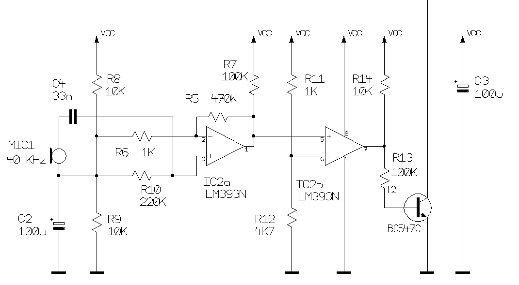

ich bin gerade dabei eine Füllstandsmessung mit Ultraschall zu
erstellen. Leider funktioniert meine Empfängerschaltung nicht richtig.
Diese Schaltung habe ich auf einer Internetseite gefunden.
Das Problem ist, dass mir der Ausgang des 2.OP nicht umschaltet bzw. die
Schaltschwelle zwischen kein Signal und Signal vorhanden sehr, sehr
klein ist.
Könnte mir von euch evtl jemand sagen, was genau der erste Teil von der
Schaltung macht. Meiner Meinung nach ist das ein Nichtinvertierer?! Und
wozu brauche ich den C2?
Und hätte jemand eine Idee wie die Schaltung funktionieren würde?
Über Antworten wäre ich sehr dankbar.
Der linke "OPV" ist ein als Verstärker mit V=471 beschalteter
Komparator. R7 ist zu hochohmig. Der rechte Komparator arbeitet auch als
solcher, allerdings ohne Hysterese und daher mit sehr hoher
Empfindlichkeit. C2 blockt den Vcc-Halbierer ab.
