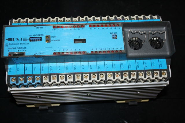

kennt sich jemand hier mit den SPS'n von Klöcker Möller aus? Die müssten
so um die 30Jahre alt sein.
Es sind 3 Stück verbaut, miteinander verbunden über einen RS485 Bus so
wie es scheint.
Fehlerbild: Die SPS'n abreiten nicht mehr, es werden nur noch die
Zustände an den Eingängen signalisiert, am Ausgang passiert nichts mehr.
Vermutung ist dass sie Ihr Programm "vergessen" haben. Es sind Batterien
in jeder SPS - ich befürchte dass sie Ihr Programm damit "halten"...Sind
wohl jetzt auch gewechselt worden, hat aber nichts geändert...
Kennt sich jemand mit den Dingern aus?
Wird das Programm in einem SRAM o.ä. gespeichert? Oder ist es ein EPROM
oder gar EEPROM oder PROM?
Kann es an der Batterie liegen?

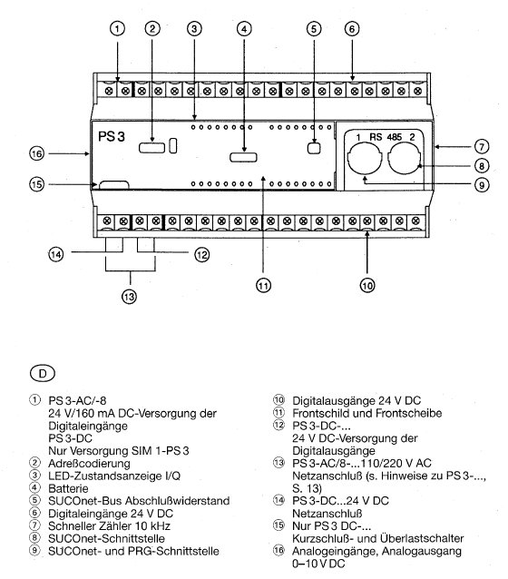

Die SPS ist batteriegepuffert, bedeutet Batterie leer = Programm weg. Es
gibt nur eine Möglichkeit. Es gibt ein eigenes EEPROM Mudul das 2
Programme seichern kann. Je nachdem ob man den Kippschalter nach oben
oder unten stellt wird Programm 1 oder 2 in die SPS geladen. In der
Firma haben wir noch 2 solche Steuerungen, die mit dem EEPROM Modul
verbunden sind, deswegen kenne ich mich damit etwas aus. Aktuell habe
ich ein PRG3 (Programmiergerät) repariert. Dort wird das Programm auch
in einem batteriegepufferten Ram gespeichert.
