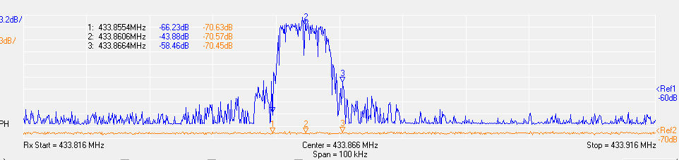

ich habe hier einen Lacrosse TX2 Temp. Sensor den ich gerne mit einem
RFM12 o-ä. auslesen möchte. Leider ist "433 Mhz" etwas vage.
Wie finde ich raus wo genau (MHz) und mit was (FSK,ASK) das Ding sendet?
Leider sind die Datenbursts nach 100ms schon zu Ende und kommen alle
heiligen Zeiten, was die Messung etwas erschwert.
Was ich schon probiert habe:
$oogle - Meint 433,92 MHz.
Mit 70 cm Handfunke:
- krächzt öfters, nur nicht dann wenn ich auf dem Oszi die Daten hüpfen
sehe.
- Auch nicht mit voll zugedrehter Rauschsperre und Frequenzsuchlauf.
Richtige Frequenz und zugleich TX=on ist wohl großer Zufall.
Oszi an der Antennenendstufe: 100MHz Oszi zu lahm oder zu wenig Pegel.
Spektrum- Analyzer:
- Richtige Frequenz und zugleich TX=on ist wohl großer Zufall. nichts zu
sehen. Auch nicht mit Peak-Hold. FM- Spektrum der Handfunke klar
sichtbar ;-)
- Zero-Span mit den Speki und 40 kHz BW -> Nichts zu sehen bis -50dBm.
Bin langsam etwas ratlos...

Ansonsten: Was hast du denn da für nen Spectrum Analyzer? 1MHz span
oderso sollte man da schon haben. Alternativ billiges rtlsdr Dongle,
dann siehst du 2MHz.

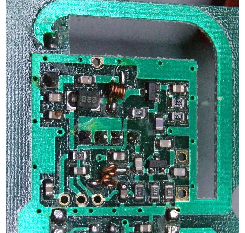

Wenn du wirklich die Frequenz genau messen willst, versuche den Sender
auf Dauer-Ein zu bringen: aufmachen und reinschauen, ob da ein
SAW-Resonator mit einem Transistor dranhängt. Wenn ja, dem Transistor
über 4k7-22k Basisstrom einimpfen. Die Oszillatorschaltung den meist
Colpits in Basisschaltung, sollte dann gehen.
Wenn du unsicher bist, scanne die PCB und poste sie hier rein.
Gast #3090227
Habe den Tipp hier mal gelesen das es mit einem SDR Stick gut zu messen
ist. So einen Stick habe ich dann für weniger als 20€ über eBay gekauft.
Das funktioniert wirklich Super, damit hast du einen recht genauen
Scanner und bekommst zb mit der Software SDR# schön angezeigt wo dein
Sender aktiv ist. Auf YouTube gibt es auch Videos zur Benutzung der
Sticks.
OP #3090310
der Filter/Quarz ist ein  q 4371 s18119, 3 Beinchen auf Masse, einer auf
Signal. Google ist ungewohnt schweigsam. Epcos kennt ihn nicht. Eher
seltsam angeschlossen für einen saw...
Die duKo's in der unteren Hälfte (Bottom-layer) sind vermutlich
Senderbesaftung, Masse,Daten (direkt unter den 3 Wdg.)
Werd mal versuchen ihm etwas Dauerstrich zu entlocken.
Gast #3090398
Der SAW sieht wirklich ungewöhnlich aus, müßte aber der Beschaltung nach
einer sein. Du hast es mit einem Colpits-Oszillator mit einstufigen
Verstärker zu tun. Die drei nebeneinander liegenden gold schimmernden
Anschlüsse sind von links nach rechts Ub+, Masse, Daten.
Wenn Du Daten auf UB+ legst, sendet das Teil Dauerstrich.
