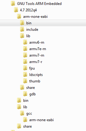

ich versuche gerade zum ersten Mal mit der CooCox IDE ein simples
Programm für das STM32F4 Board zu erzeugen.
Als erstes muss ich da ja ein "Select Toolchain Path" eingeben.
Mir ist aber nicht klar auf welches Unterverzeichnis ich das in dem
GCC-Pfad setzen muss. Im Anhang sind ist das komplette GCC
Installationsverzeichnis.
C:\Program Files (x86)\GNU Tools ARM Embedded\4.7 2012q4
Leider finde ich der CooCox-Help und dem Video zu CooCox kein Beispiel
dazu.
Kann mir jemand sagen welches Verzeichnis da gewählt werden muss?
Helmut
(Firma: Reusch Elektronik)
Das "bin"-Verzeichnis direkt unterhalb von "4.7 2012q4" ist das richtige
(also nicht das "bin"-Verzeichnis wie im Bild).
Noch ein Tipp: Nicht die GCC-Toolchain 4.7 sondern 4.6 2012q4 verwenden!
Die Version 4.7 bereitet zuweilen noch Probleme.
OP
An alle vielen Dank.
Habe das gewählt: C:\Program Files\GNU Tools ARM Embedded\4.7 2012q4\bin
Mit "Start Debug" blinken die LEDs sehr langsam.
Da frage ich mich ob da überhaupt (automatisch?) die richtig
Taktfrequenz eingestellt wurde.
Hat jemand schnell eine Idee dazu?
