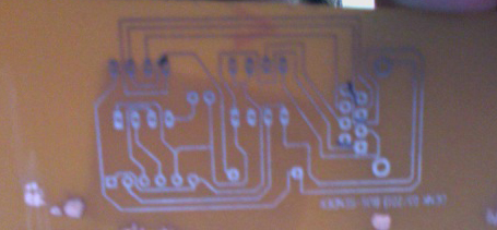

Hallo Bastelfreunde, mich hat der Ergeiz gepackt und möchte gerne das in der PDF beschriebene LOGOBUS Projekt nachbauen, mit Leiterplatten hab ich als Mechaniker bisher nicht so viel Erfahrung gemacht. Aber lernen kann man ja fast alles. Mein Problem ist die Leiterbahnen so zu legen, das sich keine ungewollt berühren, ich komm da nicht weiter, Es sind eigentlich nicht viele Bauteile drauf.... kann mir hier jemand Tipps geben, das Projekt ist in der Anlage. Vielen Dank schonmal für eure Hilfe.

Überprüfe zuerst einmal deinen Schaltplan auf Kurzschlüßen. Sind nämlich welche drin.
Hallo Stefan, danke für deine Hilfestellung, habe den Schaltplan nochmal komplett neu gemacht, jetzt schaut die Sache glaub ich viel besser aus, leider muss ich wohl ein double layer machen, wegen der geringen LP-Größe. denkst du so wie es jetzt ist, ist es okay?

Hier mal ein Beispiel. Muß man noch nacharbeiten. Die restlichen Luftlinien bekommt man auch noch weg. Einfach mal schauen.
Hallo , so könnte es gehen, hängt jetzt wohl davon ab, wie gut man die Platine ätzen kann.
#3091281
0,3mm sollte noch gehen. Sonst dicker machen. Und wo es nicht durch geht, halt da dünner machen.
ich probiers mal, wie war das nochmal gespiegelt ausdrucken zum belichten , oder?
#3091375
Nicht gespiegelt ausdrucken.
Hallo , ich musste nochmals nachfragen, wegen gespiegelt oder nicht, da in einigen Dokus immer wieder davon die rede ist. bin schon am belichten, vielen Dank für die Tipps!
Erstversuch, da brauchts noch etwas Übung..... aber macht Spaß
#3092050
Sieht man nicht viel, zu klein. Übung macht den Meister.
