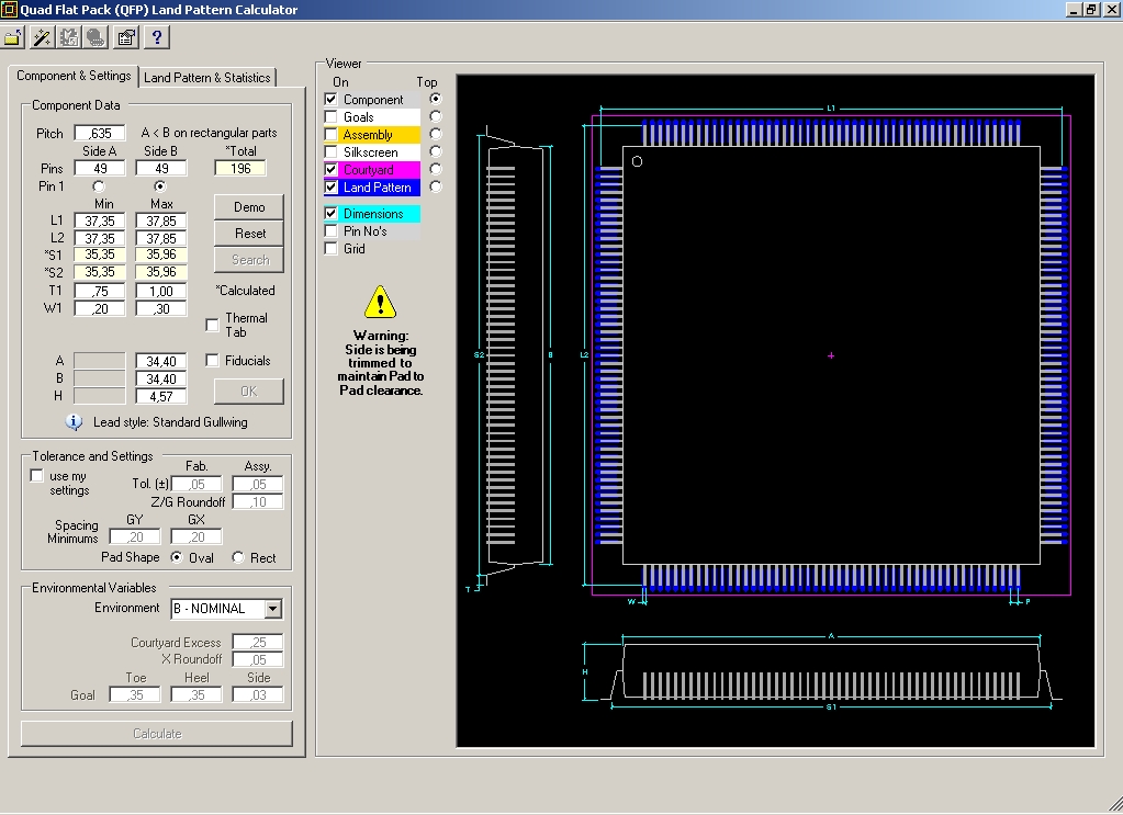

Ich möchte mir eine Datenbank für sämtliche SMD Packages erstellen.
Also vom Widerstand 1206, Minimelf, SOT32 bis zum TQFP44 und natürlich
viele mehr.
Gibt es irgendwo Angaben wie die Footprints der einzelnen Gehäuseformen
beschaffen sein müssen?
Ich will also z.B. bei einem TQFP Gehäuse nicht die Abmessungen der
Pins sondern sämtliche erforderliche Bemaßungen für die Pads.
Leider habe ich bis jetzt im Internet keine vernünftigen angaben zu den
PCB Footprints gefunden.Es kann ja eigentlich fast nicht sein, dass es
im ganzen iNet nix gibt; für sämtliche CAE Aufgaben benötigt man des
doch!!
Wäre sehr gut wenn da jemand helfen könnte

von Martin (Gast)
Hallo Julien,
die Größe der Bauteile/Pad's ist in der IPC-7351 Norm eindeutig
festgelegt.
Ich gehe mal davon aus, das du sie nicht gerade grifbereit auf deinem
Schreibtisch liegen hast. Das ist auch weiter kein großes Problem, denn
es gibt im Netz ein guten und <b> kostenlosen </b> Viewer.
Die Adresse:
http://www.pcblibraries.com/resources/files/IPC-7351/IPC_Viewer_V3-06.zip
mfG Martin
von Julien (Gast)
@Martin:
Vielen Dank, die Seite hatte ich zwar schon einmal gefunden, allerdings
diesen Viewer nicht :)
Jetzt kann ich endlich loslegen.
