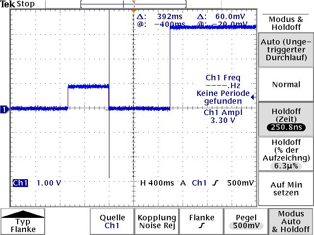

ich verwende einen XMEGA 256A3U. Ich habe einen Pin von Port C an einen
USB-Hub angeschlossen. Dadurch kann der µC beim Hub einen Reset
durchführen.
Da der Mikroconroller Zeit benötigt bis er hochgefahren ist (32MHz
Oszillator muss sich erst einschwingen) sind alle Pins auf Eingang
geschaltet und zudem ist der interne Pullup aktiviert. Da ich nicht
möchte das beim Einschalten Pulse auf die Reset Leitung kommen, hatte
ich einen externen Pulldown vorgesehen.
Nun habe ich mit einem Oscilloscope am Pin nachgemessen und musste
feststellen das der interne Pullup und der externen Pulldown
gegeneinander arbeiten. Demnach bekomme ich einen Spannungspegel von ca
2V.
Wenn die Firmware geladen ist und der Pin auf Ausgang umgestellt ist
dann funktioniert auch wieder alles so wie gewünscht.
Kann ich den internen Pullup bei diesem Pin ausschalten?

Dies habe ich im Datenbaltt gefunden:
The I/O pins are tri-stated when a reset condition becomes active, even
if no clocks are running
Demnach ist kein Pullup aktiviert. Ich aktiviere auch keinen Pullup,
demnach verstehe ich auch nicht wodurch dies zustande kommt.
