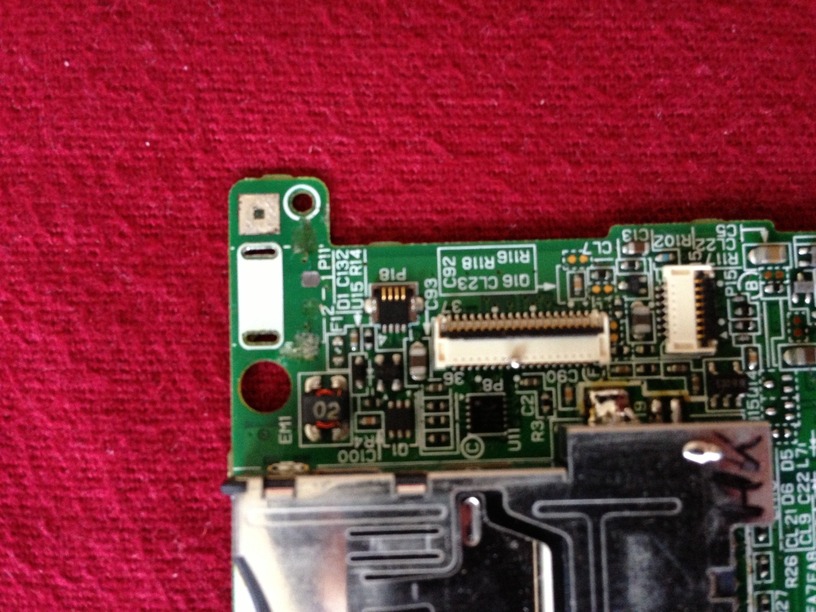

habe hier kleines Problem.
Wollte die alte Buchse auslöten ...
Leider haben Sich die kleinen Flächen auf denen Gelötet wird auch
gelößt,jetzt hält der Lötzin natürlich nicht mehr,was kann ich da noch
machen ?
Danke.

sorry,dachte die Größe wäre gut so.
Hab die Bahnen mit Silberleitlack hergestellt,allerdings Haftet dort das
Lot  für die Buchse nicht....vielleicht ne Idee?

perfekt danke dir,habe immer falsch gekratz....jetzt seh ich die drähte.
hat funktioniert.
nur jetzt blinkt er nur beim laden.nach suchen habe ich gesehen das es
wohl die sicherungen sind.
kann ich die nicht einfach mit einem lötpunkt überbrücken?
oder ein draht zwischen löten?
