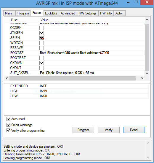

In der Schaltung wird ein Quarzoszillator mit einen Atmega644 verwendet.
Der Quarzoszillator:
http://www.reichelt.de/Oszillatoren/OSZI-20-000000/3/index.html?;ACTION=3;LA=446;ARTICLE=13694;GROUPID=3174;artnr=OSZI+20%2C000000

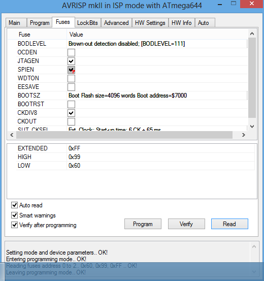

Zu dem habe ich mich ins Thema Fuse eingelesen und habe mich für die im
Anhang angehängte Konfiguration entschieden.
Dann ein kleines Bekanntes Testprogramm verwendet:

Das Problem ist jetzt aber, das die LED nicht im Sekundentakt, sondern
ca. im 8 Sekundentakt an bzw. aus geht.
Verringere ich die  F_CPU um eine 10er Potenz auf 2000000UL Scheint es
eine „richtige“ Frequenz zu geben. Aber warum? Welche Einstellung liegt
hier denn noch quer.
ps. Ich benutze das AVR-Studio 4(Schrecklich, aber die Uni will das so!)
Und einen AVRISP mkii Programmer, falls wichtig ist.
Pps. Das der  Quarzoszillator richtig angeschlossen ist, davon geh ich
aus, denn der kriegt ja ein Takt. Ansonsten Halt nur am XTAL1
angeschlossen, XTAL2 ist unverbunden.
Ich hoffe mein Fehler ist nicht ganz zu blöd, aber ich hab lange gesucht
und viel Probiert, aber nichts hat geholfen.
