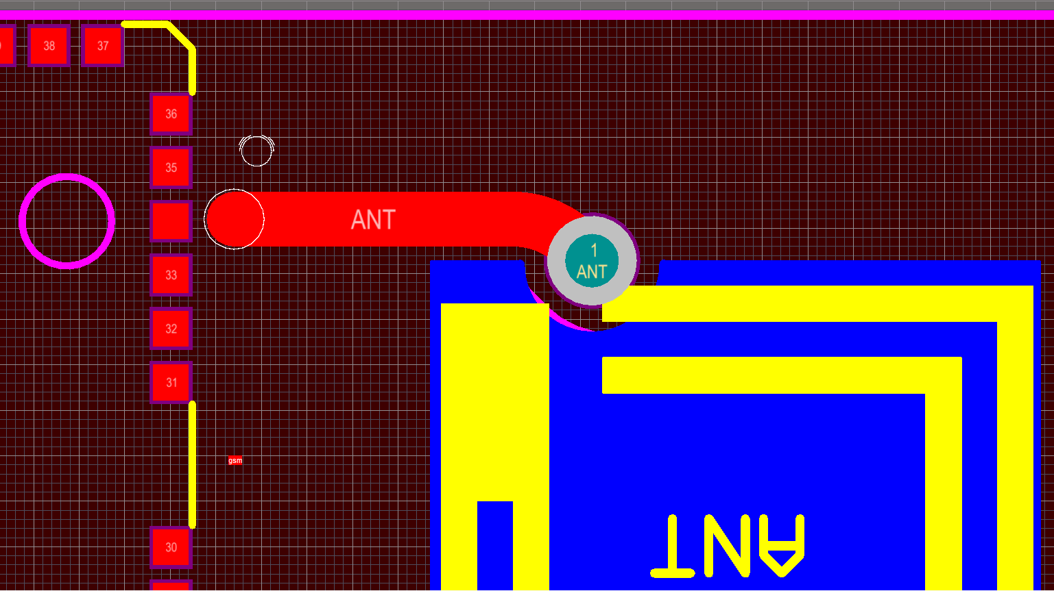

Hallo zusammen...
Erstmalig etwas Hintergrund Informationen.
Ich bin daran ein Layout für ein Telit GL865 Modem zu entwerfen.
Es soll ein doppelseitiger Print mit FR4 und 0.8mm Stärke werden.
Er Wert ca. 4.2 und 35um Kupfer
An dieses möchte ich eine möglichst kleine, kompakte Antenne für
Print-Montage anschliessen.
Bei meiner Suche bin ich auf folgende Antenne gestossen:
http://www.antonics.de/products/images/datasheet/100-30-17-052%20omniplanar%2017-17%20sa%20900-1800-1900%20pcb_v03.pdf
Dazu gibt es noch das angehängte PDF
Ich habe auf meinem Board nur sehr wenig Platz zur Verfügung (wer schon
nicht :) )
Als "Reflektor" für die Antenne, wie diese Fläche in der Anleitung
genannt wird, habe ich eine 17x17mm Kupferfläche genommen.
Beim Anschlusspad für die Antenne habe ich mich an das angehängte PDF
gehalten und innen 1.5mm und aussen 2.5mm verwendet. Den Kreisausschnitt
des Reflektors beim Pad, ist hingegen an das Datenblatt angelehnt und
hat 4mm ausschnitt.
Nun meine Fragen:
Im angehängten PDF sieht man eine Massefläche neben dem Reflektor.
wie entscheidend ist diese? Bei meinem Board wäre oberhalb dieser
nämlich mein GMS Modem und deshalb wäre die Massefläche nicht
einheitlich sondern hätte Signalleitungen dazwischen.
Kann mir jemand einen Tipp dazu geben?
Wie entscheidend ist die Speisungsleitung?
Ich habe auf folgender Seite:
http://www1.sphere.ne.jp/i-lab/ilab/tool/ms_line_e.htm
Eine Leiterbahndicke von 1.54mm für 50 Ohm erhalten für die Werte:
Er: 4.2
Dicke Material: 0.8mm
Kupfer: 35um
Freq: 1GHz
Nun ein weiteres Problem:
Im anhang PDF sieht man, dass die Speisung immer von unten also auf der
Reflektorenseite der Antenne geschieht.
Ist dies zwingend notwendig?
Darf ich beim Pad von meinem Modem ein Via Setzen um das Antennensignal
zu leiten? Ist sowas heikel?
Darf ich auch von der oberenseite die Antenne speisen und eine gekrümmte
Leiterbahn verwenden?
Anbei ein Screenshot des Verbindungsweges.
Wie man sehen kann, ist die Leiterbahn mit 1.54mm zu dick für das PAD
des Modems, wie nimmt man hier eine Anpassung vor?
Ich hoffe ihr könnt mir die eine oder andere Frage beantworten.
Vielen Dank schonmal :)
So breit wie möglich auf das Pad und so schnell wie möglich auf die
richtige Breite kommen.
Ist halt durch die Wahl des Leiterplattenaufbaus schon problematisch.
Aber wird schon gehen, habe ach bei eienr Platine letztens die Breite an
der SMA-Buchse nicht einhalten können und das Ding funkt trotzdem :-)
Nachtrag:
Vias solltest du wenn möglich vermeiden, da du dort auf jeden Fall einen
Impedanzsprung hast und außerdem 2 scharfe "Knicke" in der
Leitungsführung.
Zur Antenne wäre ich jetzt gefühlsmäßig direkt auf der Oberseite
gefahren, habe allerdings mit dem Antennentyp überhaupt keine Ahnung,
kann daher nicht sagen, ob die Zuführung des Signals von unten wichtig
ist.
