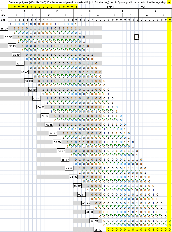

Ich habe eine Frage zur Checksummenberechnung mit dem CRC-16 Verfahren
laut ISO/IEC 3309. Ich habe schon einige Forenbeiträge gelesen aber habe
noch nicht so richtig die Antwort auf meine Frage gefunden.
Ich möchte mit einer Exeltabelle die CRC-Checksumme ausrechnen, um das
Verfahren zu verstehen. Die Ergebnisse dieser Berechnung habe ich zum

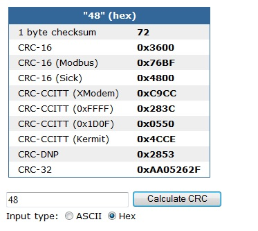

Test mit den Tools auf
http://www.lammertbies.nl/comm/info/crc-calculation.html und
http://www.zorc.breitbandkatze.de/crc.html getestet.
Mein Ziel war es ein Ergebnis zu bekommen, welches der Variante
CRC-CCITT (0xFFFF) auf der erstgenannten Seite entspricht.

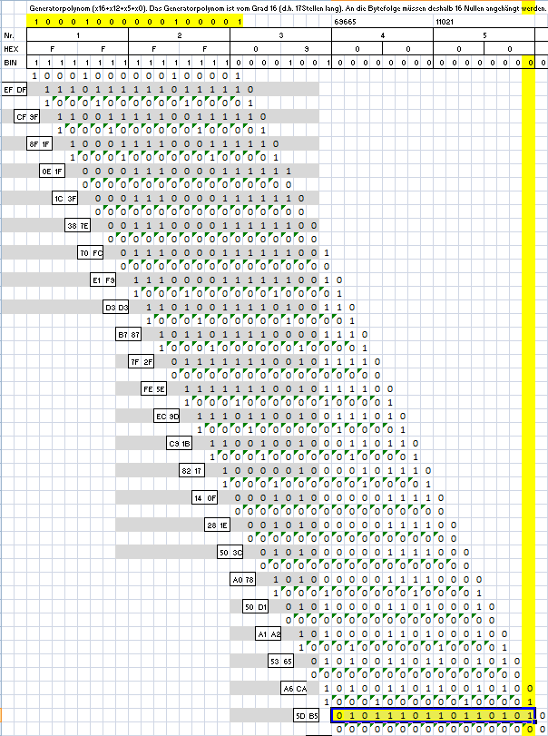

Dazu habe ich, (wenn ich Wikipedia richtig verstanden habe), das
Generatorpolynom X^16+x^12+x^5+1 benutzt und eine Polynomdivision
durchgeführt. Dazu habe ich am Ende meiner Bitfolge, die überprüft
werden soll, 16 Nullen angefügt und am Anfang 16 Einsen davorgesetzt.
Die Ergebnisse, die ich bekommen habe sind leider immer für die
Variante, CRC-CCITT (0x1D0F).

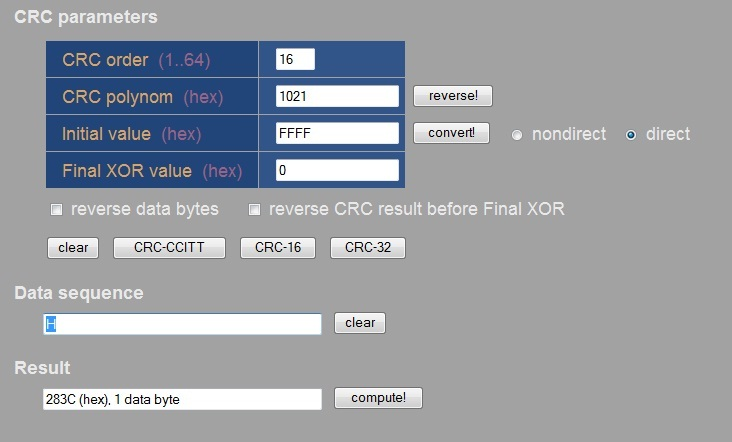

Nun Habe ich auf http://www.zorc.breitbandkatze.de/crc.html gesehen, das
der unterschied zwischen beiden Verfahren in der Einstellung nondirect
und direct, besteht. Kann mir eventuell jemand helfen, was das bedeutet.
Ich wäre dafür sehr dankbar.

PS Ich habe ausversehen ein Bild zu viel hochgeladen, kann mir jemand
sagen, wie ich das erste Bild wieder löschen kann?
