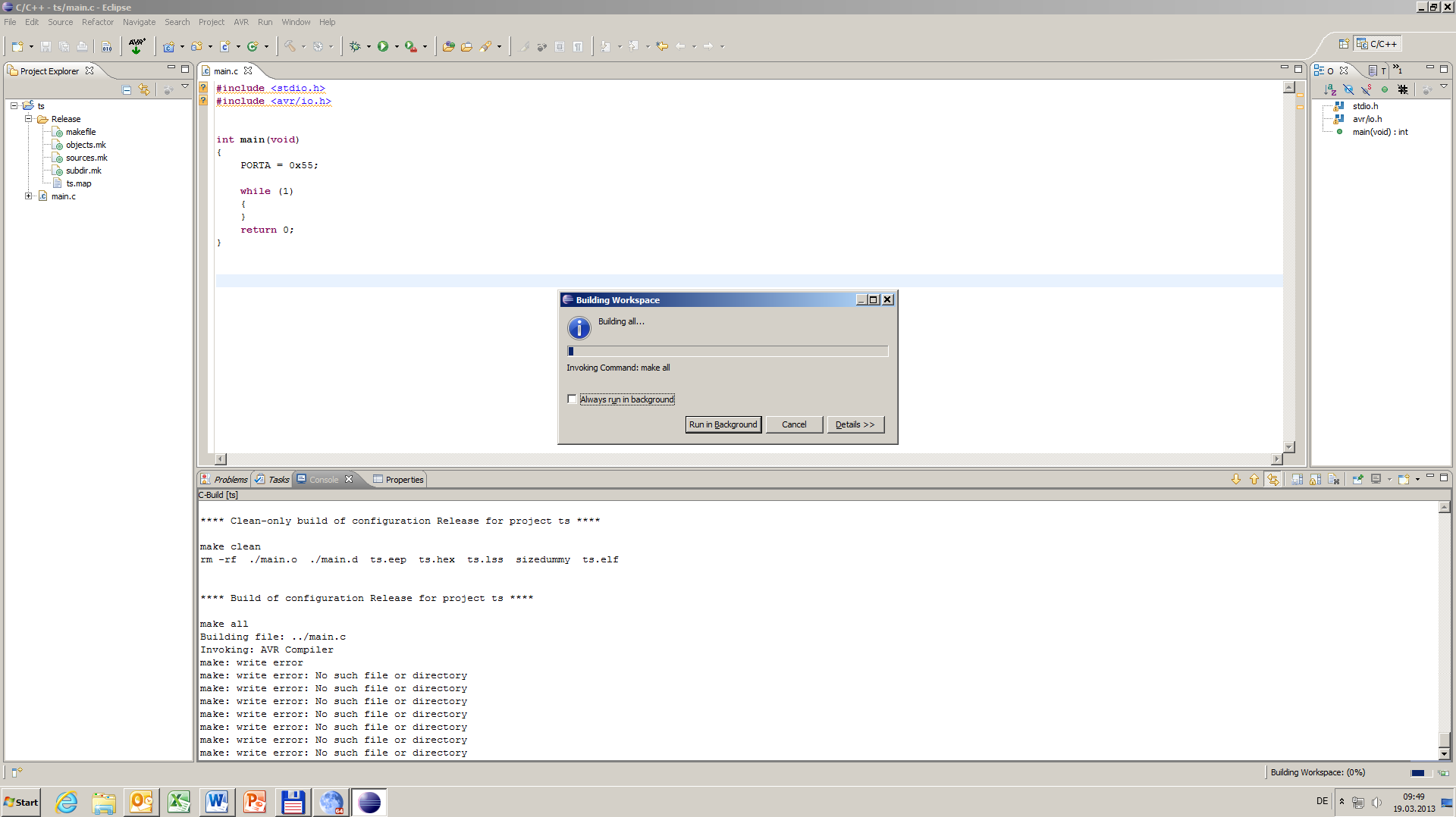

beim Kompilieren (Project - Build All) bekomme ich diese Fehlermeldung:
"make: write error: No such file or directory"
Zu meinem Setup:
Vorm WE neuer PC mit WIN7 64bit
Eclipse Helios mit CDT für C/C++ installiert unter c:\AVR\Eclipse
Java 1.6
WinAVR-20100110 unter c:\AVR\WinAVR-20100110
AVR Studio 4.19 unter c:\AVR\Atmel\AVRTools
AVR Eclipse Plugin http://avr-eclipse.sourceforge.net/updatesite/
Pfade habe ich unter Eclipse richtig gesetzt, siehe Snapshot. Makefile,
das von Eclips/AVR Plugin generiert wurde, ist auch angehängt.
Dieselbe Konfiguration lief auf meinem XP Rechner problemlos. Ich habe
schon mehrere Eclipse Versionen ausprobiert, Eclipse als Admin
ausgeführt, Programme in ein extra Verzeichnis ohne Sonderzeichen
installiert ... und immer meckert das Make-Programm.
Wie finde ich heraus, auf welche Datei/Directory das Make.exe zugreifen
möchte, um ggf. die Zugriffsrechte zu verändern?
Gibt es zu diesem Problem bekannte Lösungen? Google findet einige
ähnlichen Themen, aber nicht genau das Selbe.
Vielen Dank im Voraus
Karel

Danke Läubi,
es hat leider nicht geholfen. Der Fehler ist immer noch da :-(
Wie kann ich das make.exe aus der Kommandozeile aufrufen und mit welchen
Parametern, damit ich vielleicht die komplette Fehlermeldung von
make.exe sehen kann?
Danke
Karel
