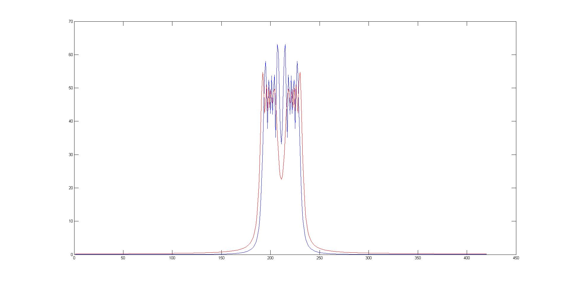

Hey,
ich habe mir ein Chirp signal in Matlab mir selbst programmiert. Ich
will das Eingangssignal (hier s1) später mit dem x1 die Kovarainz
bestimmen für die bestimmung von Timedelay.
meine Parameter für Ultraschallsensoren:
param.B=4*10^3 ;%band width [Hz]
param.fc=40*10^3; %carrier frequency [Hz]
param.Tp=5*10^-3; %Pulslänge [s]f
param.fs = 2*(param.fc+param.B/2);
und mein Chirp Signal selbst:
function [s1,x1,param] = chirp_signal(timedelay,noise,param)
B=param.B;
Tp=param.Tp;
fc=param.fc;
fmin=fc-B/2 ; %frequence minimum
fmax=fc+B/2 ; %frequence maximum
fs=param.fs ;
Nc=floor(Tp*fs);
t=(0:Nc-1)/fs;%[s]
param.N=size(t,2); %sample size
%Chirp Factor
K=B/Tp ;
if fs>=2*(fmax) %Nyquist Theorem eingehalten?
    s1 = cos(2*pi*fmin.*t+pi*K.*t.^2)+noise;
    x1 =cos(2*pi*fmin.*(t-timedelay)+pi*K.*(t-timedelay).^2)+noise;
end
Im wesentliche habe ich zwei Probleme:
-1.Ist das Signal korrekt so beschrieben?
-2.Wenn ich mir FFT zeichnen lassen von dem Signal oben sowohl von
eigenentlichen und verschobenen signal, habe ich das Gefühl, dass die
verschiebung nicht stimmt.
Kann mir jemand helfen, hänge seit langem an dem Projekt- und ich will
nicht die Built-In Version von Matlab verwenden. Habe es extra selbst
gemacht.
Will nur schauen, ob ich einen groben Denkfehler habe. Eigentlich sollte
eine Zeitverschiebung im Frequenzbereich eine Frequenzverschiebung
sein,oder? Sollte schließlich heissen, dass mein Spektrum verschoben zum
blauen ist.
Aber ich sehe, dass mein Frequenzband breiter wird, dass heisst das ich
meine Bandgröße ändere mit "meiner" (angeblichen) Verschiebung. Eine
Spreizung statt einer Verschiebung,also.
Ab wo ist denn der Fehler??
