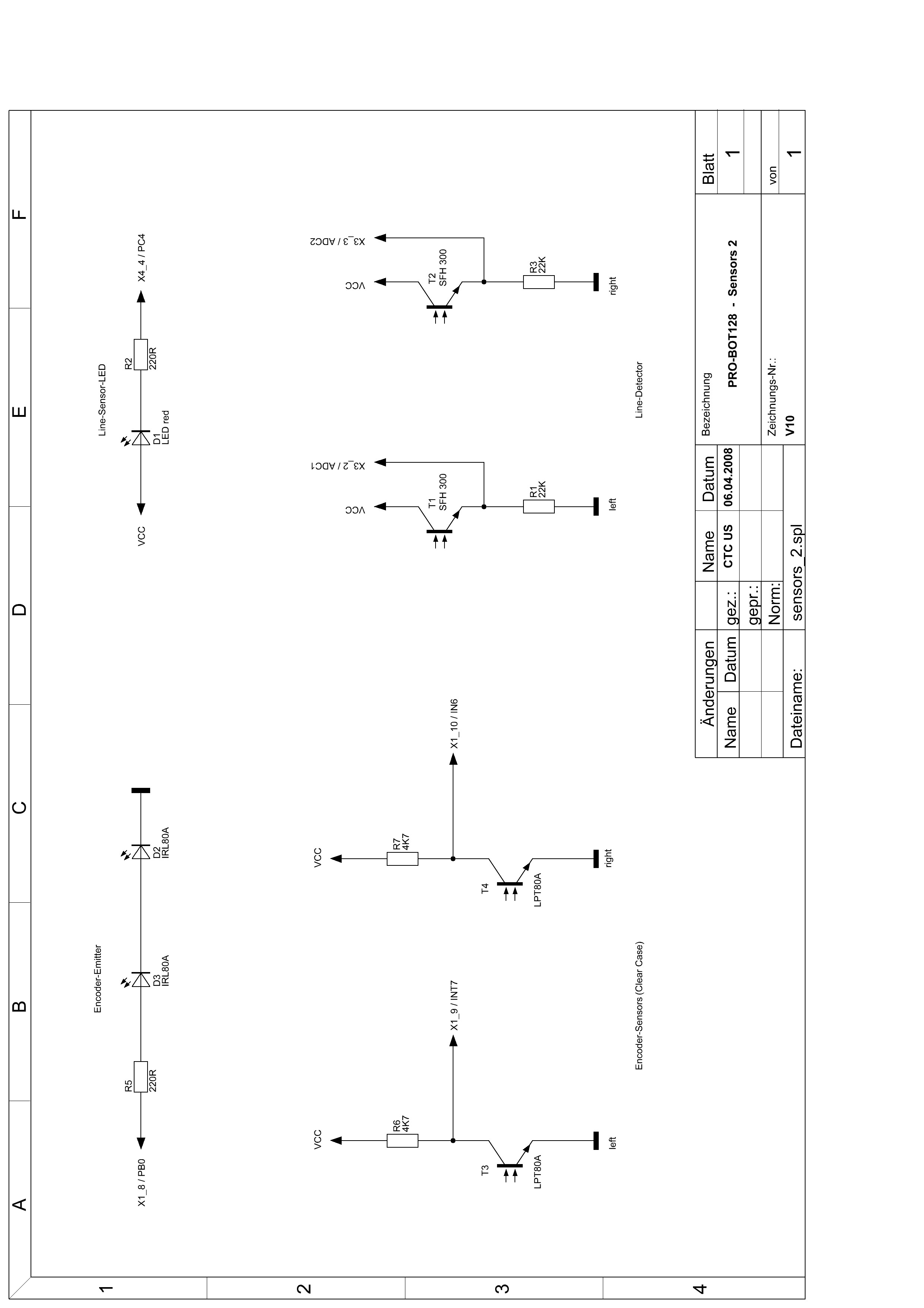

alles schön und gut, ich habe die standard sensoren T3 und T4 entfernt
sowie die vorwiderstände R6 und r7. danach habe ich auf die pins x_9 und
x_10 den rechten und linken sensor angelötet in der hoffnung ich würde
die libary nicht verändern müssen. jetzt bin ich seid taagen auf der
suche nach eine lösung nur ich weiss nicht wo ich ansetzen soll da ich
mir nicht sicher bin ob ich alles richtig angeschlossen habe oder das
problem die sofwareseitige programmierung ist. hier ein link über dem
sensor, leider war nichts dabei in richtung datenblatt oder libary.
PS: der pro bot 128 hat eine abgewandelte Basic womit ichs versucht habe
etwas zu erreichen,ich poste mal das testprogramm was bei den original
sensoren funktioniert. danke schon mal für die hilfe.
