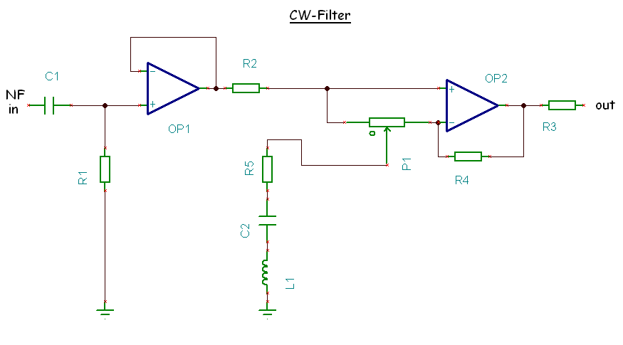

Frage in die Runde, eigentlich müsste man mit zwei OpAmps und einem
Sauggkreis ein NF-CW-Filter für den Empfängerausgang bauen können, bei
dem sich die Güte stufenlos einstellen läßt, oder?
Hier mal eine kleine Skizze im Anhang...

Im Prinzip geht das. Der linke Anschluss des Potis kann abgeklemmt
werden.
C1 und R1 können direkt auf den positiven Eingang des zweiten OPs
geschaltet werden.
R4 = 100
Poti = 1-100
L1 = 33mH, C2 = 1.8µF
Alternativ
L1 = 10mH, C2 = 5.6µF
L1 und C2 stellen dann aber ein Problem dar. Für C2 sollte ein
Folienkondensator verwendet werden. Um eine ausreichende Güte zu
erreichen sollte der Serienwiderstand der Drossel im einstelligen
Ohm-Bereich liegen. Das geht z.B. mit einem Schalenkern.
Durch den nicht invertierenden Verstärker kann die Verstärkung nicht
kleiner als 1 werden, deshalb ist die Weitab-Filterwirkung nicht der
Brüller. Besser wäre es, das Signal in den Reihenschwingkreis
einzuspeisen.
Filtern geht aktiv mit OPVs besser und es wird keine große Drossel
benötigt. Die Cs liegen dann eher im 100nF Bereich. Auch da sind
Resonanzüberhöhungen möglich.

Hallo, Danke für den Link!
> einzuspeisen.
Der erste Teil des Satzes ist mir klar, aber wo ist der Zusammenhang zur
Weitab-Filterung?
Wenn Reihenschwingkreis: Könnte man auch zwei Reihenschwingkreise
hintereinander schalten?
Die Spulen werden von Hand gewickelt, R < 5 Ohm sollte kein Problem
sein. "dicke" Folienkondensatoren sind vorhanden (bis 4µ7).

Das Signal out2 sinkt kaum unter 0dB ab, also Verstärkung 1. Wird
dagegen der invertierende Verstärker verwendet (out1), fällt das Signal
weiter ab -> die Filterwirkung ist wesentlich besser. Noch besser
schneidet ein gekoppeltes Bandfilter (out3) ab, da es ja mit 4. Ordnung
filtert. Möglich wären natürlich auch zwei Verstärker mit je einem
Reihenschwingkreis oder einem Parallelschwingkreis in der Gegenkopplung.
Gekoppelte Schwingkreise:
Die Bauteilkombination 2x4,7µF und 2x12mH funktioniert genauso gut. Die
beiden Wicklungen können zur induktiven Kopplung auf eine Ferritantenne
aufgebracht werden mit einem Abstand von ca. 10cm.
Diese offenen Drosseln reagieren vermutlich alle sehr anfällig bezüglich
50Hz Magnetfelder.

Du kannst zwei Schaltungen des invertierenden Verstärkers kaskadieren
und erhälst eine Durchlasskurve ähnlich dem gekoppelten Bandfilter. Es
entfällt das Problem der Kopplung und es können geschlossene Kerne
verwendet werden. Die Verstärkung kann pro Stufe bei Bedarf zwischen 20
und 40 dB gewählt werden. Bei zu kleiner Verstärkung muss der OPV einen
zu großen Strom treiben.
> während die OpAmp-Schaltung 36dB schafft.
Bei der OpAmp-Schaltung hab ich die X-Achse auf linear gestellt, so
sieht das Filter symetrischer aus, als bei den LC-Filtern. Die
Filterwirkung ist ähnlich gut wie das der gekoppelten Schwingkreise. Es
sind zwar mehr Teile verbaut, aber es handelt sich um relativ günstiges
Hühnerfutter.
