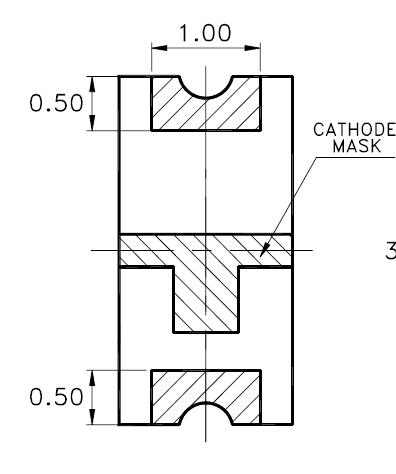

hey ihr profis...
wozu ist denn die kathoden maske auf der rueckseite einer smd diode da
(siehe bild)?
muss ich beim loeten darauf achten, dass die maske nicht ausversehen mit
den endkontakten verloetet wird?
danke
Wenn die gestrichelten Teile den Leiterbahnteil darstellen, wird hier
eine eventuelle Durchführung unter der Diode auch noch als
Richtungsmarker benutzt.
Meiner Meinung nach ist das nur eine Markierung, in welche Richtung die
Diode bestückt werden muss.
Hab' ich noch nie gesehen sowas. Welches Bauteil soll das sein?
Bei LEDs gibt es auf der Rückseite eine Kennzeichnung, die ziemlich
genau so aussieht (um die Polarität anzugeben). Dies ist aber nur ein
Aufdruck und keine Metallfläche/Anschluss.
