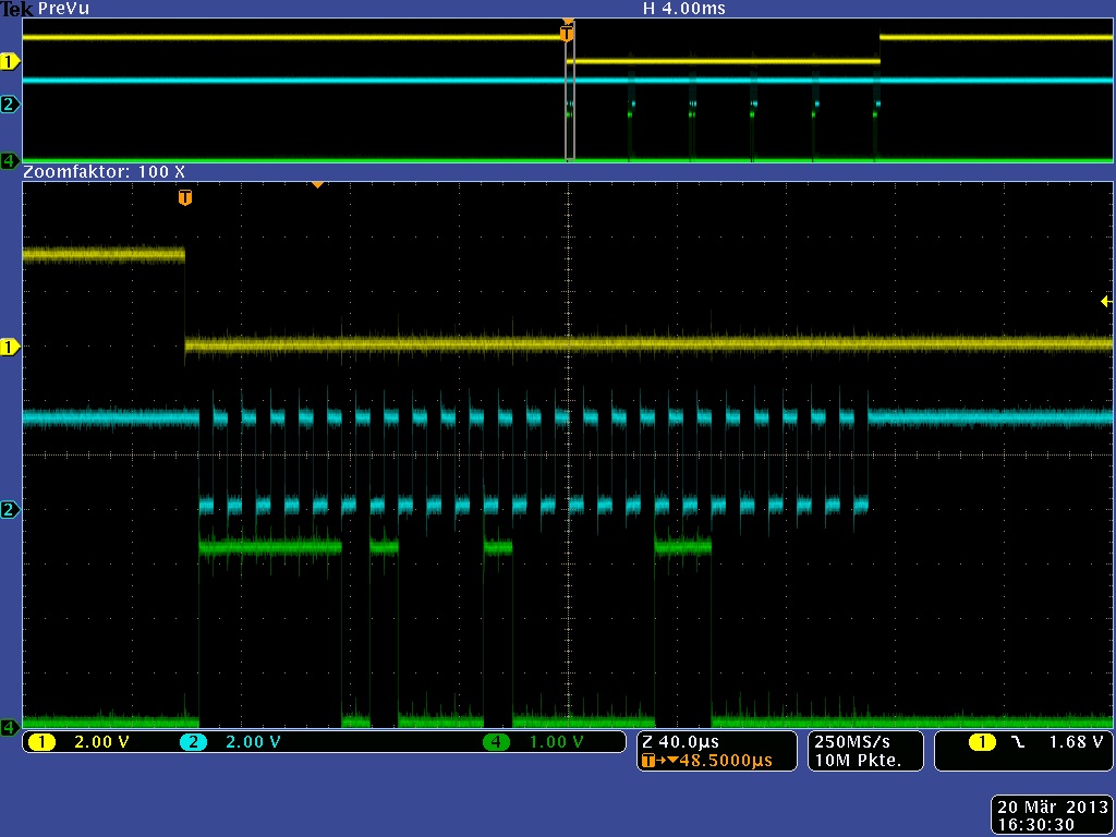

ich möchte mit picoblaze über ein digilent atlys ein dip204-4 per spi
ansteuern.
am ausgang vom fpga bekomme ich den angehangenen signalverlauf, der mit
dem im datenblatt des ks0073 beschriebenen, meiner meinung nach,
übereinstimmt.
die timings müssten alle eingehalten werden, pins sind richtig belegt
und reset dauerhaft auf 1 (50ms vor senden des ersten bytes für 50ms auf
0).
programmiert ist die ansteuerung in assembler und wird dann in ise als
vhd-datei eingebunden.
- der takt, der an das display angelegt wird beträgt 200kHz
- cs ist während des sendens der init-sequenz dauerhaft auf low
- das startbyte "01011111" wird vor jedem byte gesendet
ich habe eigentlich schon alle möglichkeiten ausgeschöpft und befürchte,
dass ich irgendwo noch einen fatalen fehler eingebaut habe...
die init-sequenz habe ich aus dem datenblatt des displays (8-bit init)
- function set re=1
- ext. function set
- function set re=0
- display on/off
- clear display
- entry mode set
das große problem ist, dass das display nicht reagiert. die
hintergrundbeleuchtung geht an, aber kein cursor oder ähnliches.
über hilfe würde ich mich sehr freuen.
Falsch. Nach einem Writezyklus(Startbyte, Lower Data und Upper Data)
muss CS erst mal wieder auf H.
MfG Spess
