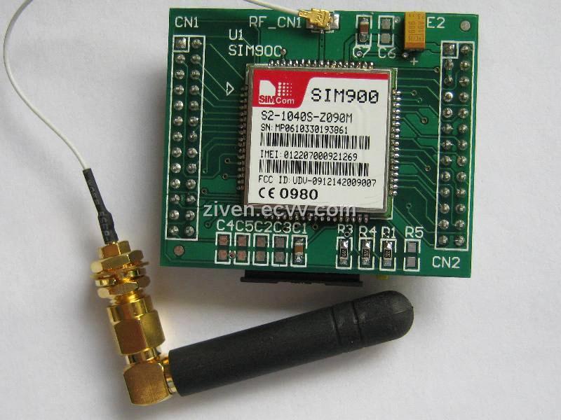

Es handelt sich um eine Prototypenentwicklung, also eher ein
Einzelstück. Die Antenne sollte auf jeden Fall Quadband-fähig sein.
Hatte zuerst diese Antenne
(http://www.antonics.de/products/images/datasheet/100-30-17-052%20omniplanar%2017-17%20sa%20900-1800-1900%20pcb_v03.pdf)
ins Auge gefasst, jedoch gemerkt, dass diese nicht Quadband-fähig ist.
Ein Aufbau wie in dieser Grafik
(http://upload.ecvv.com/upload/Product/20125/China_SIM900_Convert_board20125101127574.JPG)
würde mir auch vorstreben.
