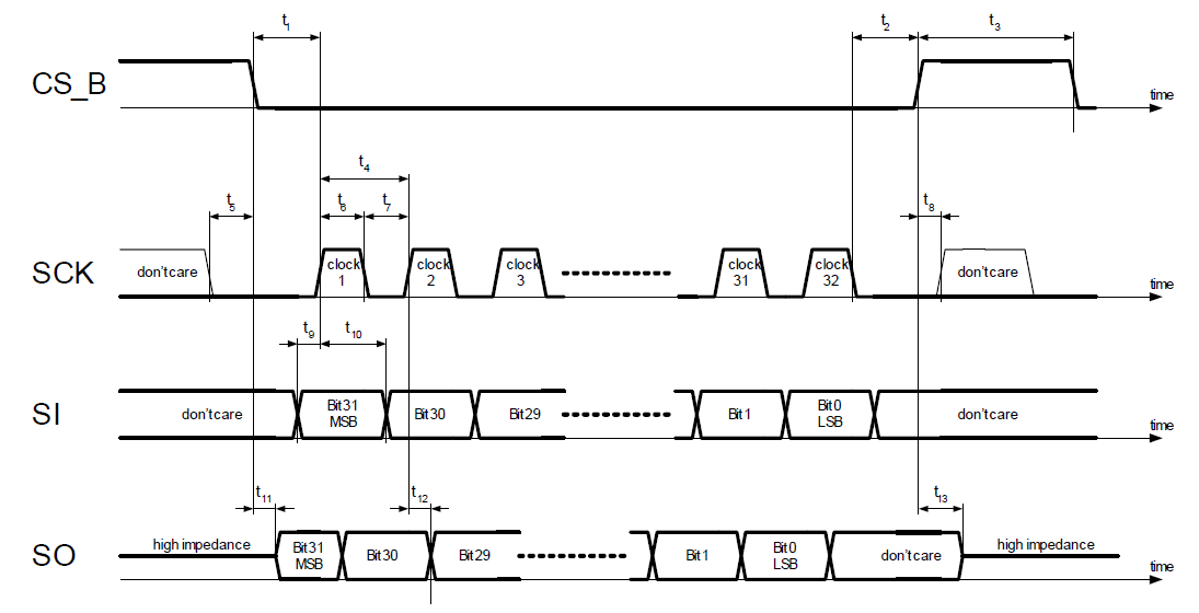

wird jemand von euch aus dem Timingdiagramm im Anhang schlau?
Welchen Mode soll das darstellen?
Wenn man nur den SI betrachtet, müsste es Mode 0 sein...
Aber bei SO sieht es wiederum nach Mode 1 aus.
Blickt da jemand von euch durch?
