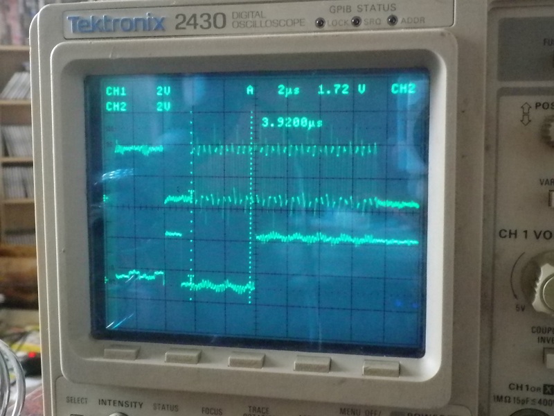

Moin, Hab hier nen ziemliches Problem mit nem XMega. Ich will den USARTC1 in SPI-Mode betreiben. Dabei möchte ich 32 bits übertragen. Mein Ansatz: USARTC1 initialisieren, CS -> low, 4x das Datenregister beschreiben (vorm schreiben Prüfen ob frei) und danach wieder CS -> High. Mein Problem: siehe Foto. oben dargestellt die SCK-Leitung, unten die CS-Leitung. Irgendwie wird die zu früh wieder H gesetzt, hab aber keine Peilung woher das kommt. Hier der Code:
1 | void UART_5004_write(const uint8_t adr, const uint32_t data){ |
2 | PORTC.OUTCLR = (1<<CS_5004_PIN); |
3 | while (!(USARTC1.STATUS & USART_DREIF_bm)); |
4 | USARTC1.DATA = adr; |
5 | while(!(USARTC1.STATUS & USART_TXCIF_bm)); |
6 | |
7 | USARTC1.DATA = (data>>16); |
8 | /while(!(USARTC1.STATUS & USART_TXCIF_bm)); |
9 | |
10 | USARTC1.DATA = (data>>8); |
11 | while(!(USARTC1.STATUS & USART_TXCIF_bm)); |
12 | |
13 | USARTC1.DATA = (data); |
14 | while(!(USARTC1.STATUS & USART_TXCIF_bm)); |
15 | |
16 | PORTC.OUTSET = (1<<CS_5004_PIN); |
17 | _delay_us(10); |
18 | }
19 | |
20 | void PE5004_init_UART(void){ |
21 | PORTC.DIRSET = (1<<SCK_5004_PIN)|(1<<MOSI_5004_PIN)|(1<<CS_5004_PIN); |
22 | PORTC.OUTSET = (1<<CS_5004_PIN); |
23 | PORTC.DIRCLR = (1<<MISO_5004_PIN); |
24 | PORTD.DIRCLR = (1<<INT_5004_PIN); |
25 | USARTC1.CTRLA = 0; |
26 | USARTC1.CTRLB = 0x1C; // TX Enabled, Rx enabled, Double speed |
27 | USARTC1.CTRLC = 0xC0; // UART in SPI-Mode, MSB First, |
28 | USARTC1.BAUDCTRLA = 0x05; // 32 MHz/(2*(5+1)) = 32 MHz / 12 = 2,666 MHz // Evtl auch 0x04 möglich -> 3,2 MHz |
29 | |
30 | UART_5004_write(0x05, 0x02); // Select SPI |
31 | UART_5004_write(0x02, (WAITCOL<<12)|WAITROW); |
32 | UART_5004_write(0x03, (SinePush<<23)|(SINF<<18)|(SINA<<12)|(PWRI<<11)|(GCO<<4)|DACREF); |
33 | UART_5004_write(0x04, PCO); |
