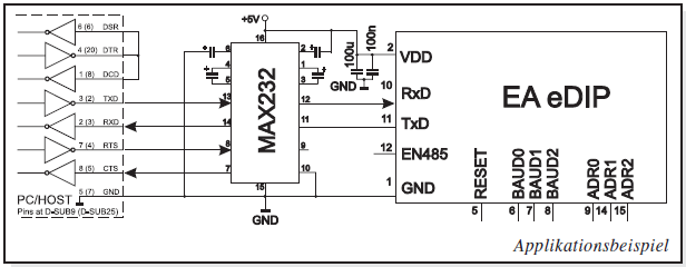

OP #3096989
ich habe den usb zu serial converter direkt angeschlossen ohne den
pegelwandler dazwischen, also 12v +/- statt 5v. der support meinte nun
die pins sind ziemlich sicher kaputt. deswegen nannte er mir dann die
methode mit dem i2c.
ich weiss auch nicht wie ich die pins testen kann.
ich habe mir dann den com -> max232 adapter gebaut aber er sagt mit
diesem immer " error cannot connecting"
So ein RS232 Pegelwandler liefert nicht besonders viel Strom.
Die Wahrscheinlichkeit ist hoch das da noch alles in Ordnung ist.
Vieleicht hast du den ja auch falsch angeschlossen.
Hast du das Display denn mit den entsprechenden Pins
auf RS232 gestellt? Richtige Baudrate benutzt? Die Baudrate
am Display eingestellt mit den entsprechenden Pins?
Den richtigen COM Port benutzt?
Du siehst da ne Menge Fragezeichen.
Wie gesagt, ich würde noch nicht davon ausgehen das die
RS232 Pins am Display defekt sind.
OP #3097052
also ich habe rxd auf txd und txd auf rxd gelegt. baud0 habe ich auf gnd
gesetzt den rest frei, somit eine baudrate von 57600.
aber es passiert nichts. vielleicht liegt ja am pegelwandler.
also wenn ich rxd und txd verbinde und dann putty öffne und com1 und die
baudrate nutze habe ich nen cursor, wenn ich was schreibe (z.b. hallo)
dann ist der cursor nach dem o wenn ich dann enter drücke geht der
cursor auf das h zurück.
wenn ich keine schleife baue dann kriege ich keine verbindung. ich lese
aber überall man kriegt das was man schreibt als antwort, sollte dann
nicht wass passieren?
also fangen wir mal hier an. :)
Gast #3097074
In Datenblättern sind die Bezeichnungen für Rx und Tx oft
verwirrend. Es könnte sein das du Tx mit Tx und Rx mit Rx verbinden
musst. Nimm mal zwei 470 Ohm bis 10k Widerständeund verbinde sie so.

Gast #3097134
>nur das ich dann pin 7 und 8 beschaltet habe, an die 7 und 8 der sub
>buchse beschaltet habe. war so auf dem schaltplan den ich hatte.
Rx und Tx liegen aber auf 2 und 3 der Sub-D Buchse.
Auf 7 und 8 liegen die Handshake Leitungen RTS und CTS.
Da liegst du völlig falsch.
Und Ground Pin 5 muss man auch anschliessen.
Ich gebs jetzt auf. Mach was du willst. Aber mach es richtig.
Das wird hier nichts mehr.
Gast #3097150
>naja ich habe ja auch 2 und 3, ich habe das genau so verbunden wie auf
>dem link, nur das zusätzätlich noch die pins 7 und 8 angeschlossen sind.
Wie zusätzlich? Du hast Pin 7 mit 14 am MAX kurzgeschlossen?
Ich kein Bock mehr auf dein Schaltplanbeschreibung in Prosa.
Mal ein Bild, mach nen Schaltplan oder schick ein Foto.
