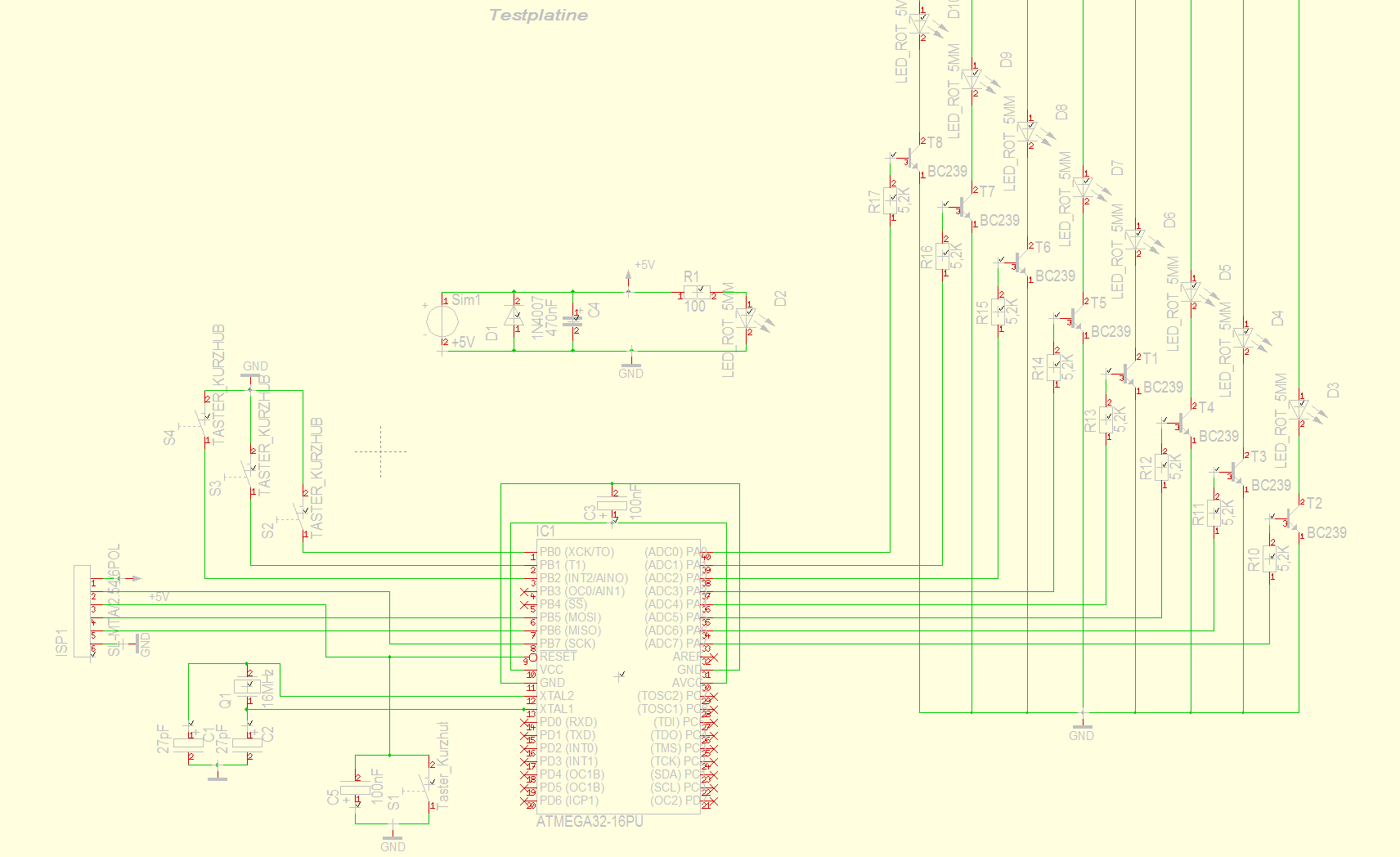

Hallo Community,
ich verwende für mein erstes Project einen ATmega32P. Die Taster(3 an
der Zahl) sollen bei GND das 1-Signal geben(PORTB). Am Ausgang ist der
PORTA(jeweils 8 LED´s) belegt.
Ich habe folgendes Problem mit der Switch & Case Variante im Programm.
Wenn ich den Taster(S2) am PINB1 betätige springt er nicht im 2 Case.
Ich weiss nicht wieso. Er bleibt immer im 1 Case. Könntet ihr mir
vielleicht weiter helfen ?

Was verstehst Du nicht ?
einen Port liest man ein mit PINB,
wenn Du PORTB liest, dann liest Du das zurueck was Du zuvor in PORTB
reingeschrieben hast, nähmlich die gesetzten PULL Up bits, und das
entspricht einem Wert von 0xFF, egal, was Du aussen füe einen Pegel
anlegst.
das heist, du gehst immer mit 0xFF in deine switch case anweisung!
wie soll denn deine Switchanweisung funktionieren?
Deine Sprünge sind abhängig von den Werten auf den anderen B-Eingängen.
Es braucht nur ein weiterer Eingang nicht auf High liegen und dein
Taster2 bleibt in der Abfrage unerfasst.
Du solltest die einzelnen Bits isolieren um sicherzustellen, dass ein
bestimmtes Bit eine bestimmte Reaktion auslöst.
