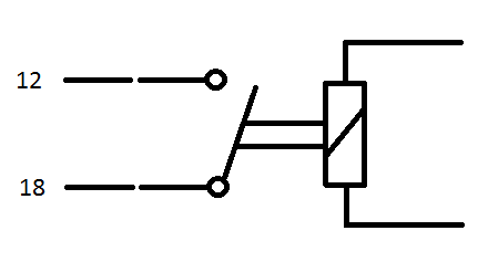

Es geht im Grund darum zu zählen wie oft sich zwei Reed-Kontakte öffnen
und schließen. Das würde ja auch ohne Optokoppler und Pullup Widerstände
funktionieren. Einfach indem z.B. Pin 12 & 13 des Parallelports mit Pin
18-25 also Masse, kurzschließe. Nichts anderes passiert ja bei dem
Reed-Kontakt wenn er dazwischen verbaut wird. Das ganze habe ich nämlich
bereits so aufgebaut und mit einer PCI Paralleport Karte verbunden.
Beide Leitungen sind ca. 75m lang (Klingeldraht).
Ich habe nur das Problem das ich auf einer Leitung ab und zu Störungen
habe, weil sich ohne das der Reed-Kontakt geöffnet / geschlosen wird,
ein Signal bemerkbar macht. Wie ein ganz kurzes zucken hintereinander.
Aller paar Minuten nur für ein bis zwei Sekunden. Den Aufbau habe ich
mehrmals kontrolliert und sauber verschraubt.

Nun war die überlegung die Signalleitung zu den Reed Kontakten mit einer
höheren Kleinspannung zu belegen (z.B. 12V), das Signal mit Pullup
Widerständen zu säubern/glätten (dafür sind die doch gedacht oder?) und
das ganze galvanisch vom Parallelport zu trennen mit Optokopplern.
Da ich leider nur gute Lötfähigkeiten besitze (Tontechnik Kabel Sub-D
25), mich aber in der Elektrotechnik nicht gut genug auskenne um so eine
Schaltung selbst zu planen, dachte ich das solch eine fertige
Optokopplerplatine für solch einen Anwendungsfall zweckentfremdet werden
kann. Wäre auch Zeittechnisch günstiger als sich über Wochen hinweg in
die Thematik einzuarbeiten und dann selber zu bauen.
Würden solche fertigen Platinen zweckentfremdet werden können?
