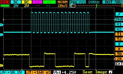

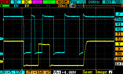

Egal was ich für ein Byte über MOSI an das Modul sende es kommt immer
ein Status-Byte mit den default Werten (0x0E) über MISO zurück. D.h. das
RFM70-Modul reagiert einfach nicht auf Befehle. Das Problem besteht auf
beiden Platinen. Im Anhang befinden sich 2 Bilder die ich mit einem
DSO203 aufgenommen habe. Auf CH1 befindet sich das SCK-Signal. Auf dem
ersten Bild ist CH2 das MOSI-Signal und auf dem zweiten das MISO-Signal.
Zu sehen ist auf den Bildern der folgende Befehl:
rfm70_write_reg(STATUS,0x0F);
b0 im StatusRegister soll gesetzt werden.
(Nachtrag: Der Befehl ist unsinnig da b0 nur lesbar ist! Trotzdem sollte
aber bei einem Schreibbefehl das zweite Byte vom RFM70 nur aus Nullen
bestehen)

Gast #3541951
Hallo fred,
du darfst den CSN zwischen der übertragung von zwei bytes nicht auf high
setzen.
richtig wäre also folgender Code:

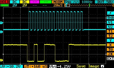

Gast #3542948
Hey Gumulka,
vielen dank das war der gesuchte Fehler :-)
Hab den Code direkt geändert und siehe da.. das 2te Byte besteht nur aus
Nullen, so wie es sein sollte!
In dem Screenshot:
CH1 -> MOSI
CH2 -> MISO
Grüße
