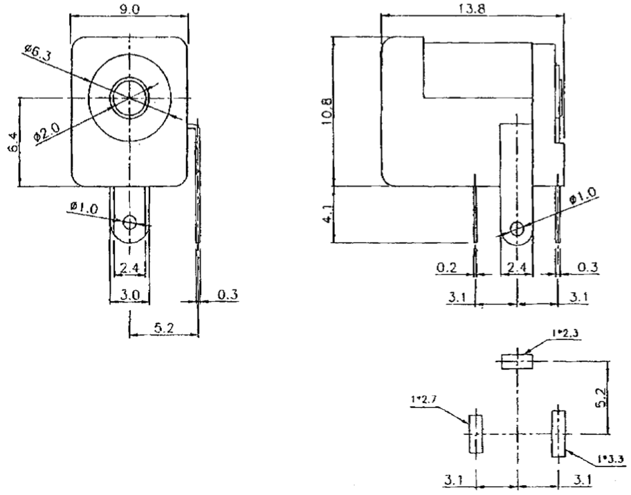

ich bin gerade ein Board am designen und würde gerne den HEBW 21 von
Reichelt benutzen.
http://www.reichelt.de/Hohlstecker/HEBW-21/3/index.html?;ACTION=3;LA=5;ARTICLE=35273;GROUPID=3258;artnr=HEBW+21
Hat jemand zufällig das Teil und kann mir das Pinout sagen, also welche
Pins des Steckers wo auf der Platine heraus kommen? Außerdem verstehe
ich den vorgeschlagenen Footprint im "Datenblatt" nicht, egal wie ich
den drehe, es passt irgendwie nie auf die 3 Pins.

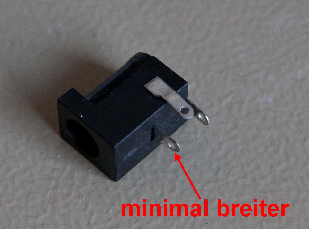

Nein bei den von mir genannten Datenblättern ging es mir eher ums
Pinning und nicht um den Footprint.
Der Pin für den äußeren Hohlstecker-Kontakt ist schon minimal breiter.
Wenn du mit Eagle arbeitest, passt der Footprint vom "SPC4078" in
con-jack auf jeden Fall (auch wenn das hier genau umgekehrt ist).
Wenn du den Footprint selbst machst, dann mach ihn gleich so das "alle"
passen und nicht nur der von Reichelt.
Ok, weil im Reichelt und Farnell Footprint ist der "hintere" (Pin 1)
minimal Breiter und dann wäre im Reichelt Footprint der Slot für den
seitlichen Pin mit 2,3mm zu kurz für den 2,4mm Pin.
