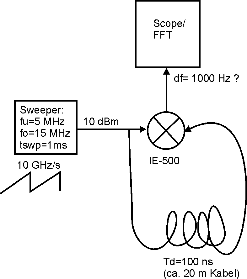

ich versuche mittels dem gezeigten Testaufbau ein FMCW-Radar
zu simulieren, bzw. die Länge der 50 Ohm-Leitung über die
Differenzfrequenz zwischen den Kabelenden zu bestimmen. Bei 10 GHz/s und
100 ns Laufzeit im Kabel müsste sich doch eine Frequenzverschiebung von
1000 Hz ergeben?
Diese ist allerdings nicht nachweisbar. Der Frequenzdurchlauf von 5 MHz
bis 15 MHz erfolgt in 1 ms und wiederholt sich zyklisch praktisch ohne
Totzeit.
Wo liegt der (Denk-) Fehler?
der Mischer funktioniert: wenn man 10 MHz und 10,001 MHz einspeist,
kommt 1 kHz am ZF-Port raus.

Naja. die Sweepzeit ist 1ms und die erwartete Differenzfrequenz 1kHz.
Da sollte Grad  eine Periode geben, die man sehen wueder wenn alles
Synchron laufen wuerde
Gast #3099537
Kein Denkfehler, aber die Steigung ist ggf. etwas gering. Kannst du auch
mehr Hub sweepen? Du solltest aber definitiv eine niederfrequente
Schwingung sehen können. Schaust du mit dem Oszi oder einem anderen
Instrument?
Gast #3099612
Ich schaue mit einen Oszi.
Ja, mit mehr Hub geht es! 25 MHz bis 45 MHz in 10 ms gibt 333 Hz
Ausgangssignal (die Laufzeit des Kabels hab ich zuvor mit 109 ns am
Scope ausgemessen).
Von den 333 Hz ist in der FFT am PC nichts zu sehen. Liegt wohl an den
Phasensprüngen am Ende des Sweepbereiches. Im Scope kann man die
Frequenz mit dem Cursor gut messen. Alles klar. Danke!
