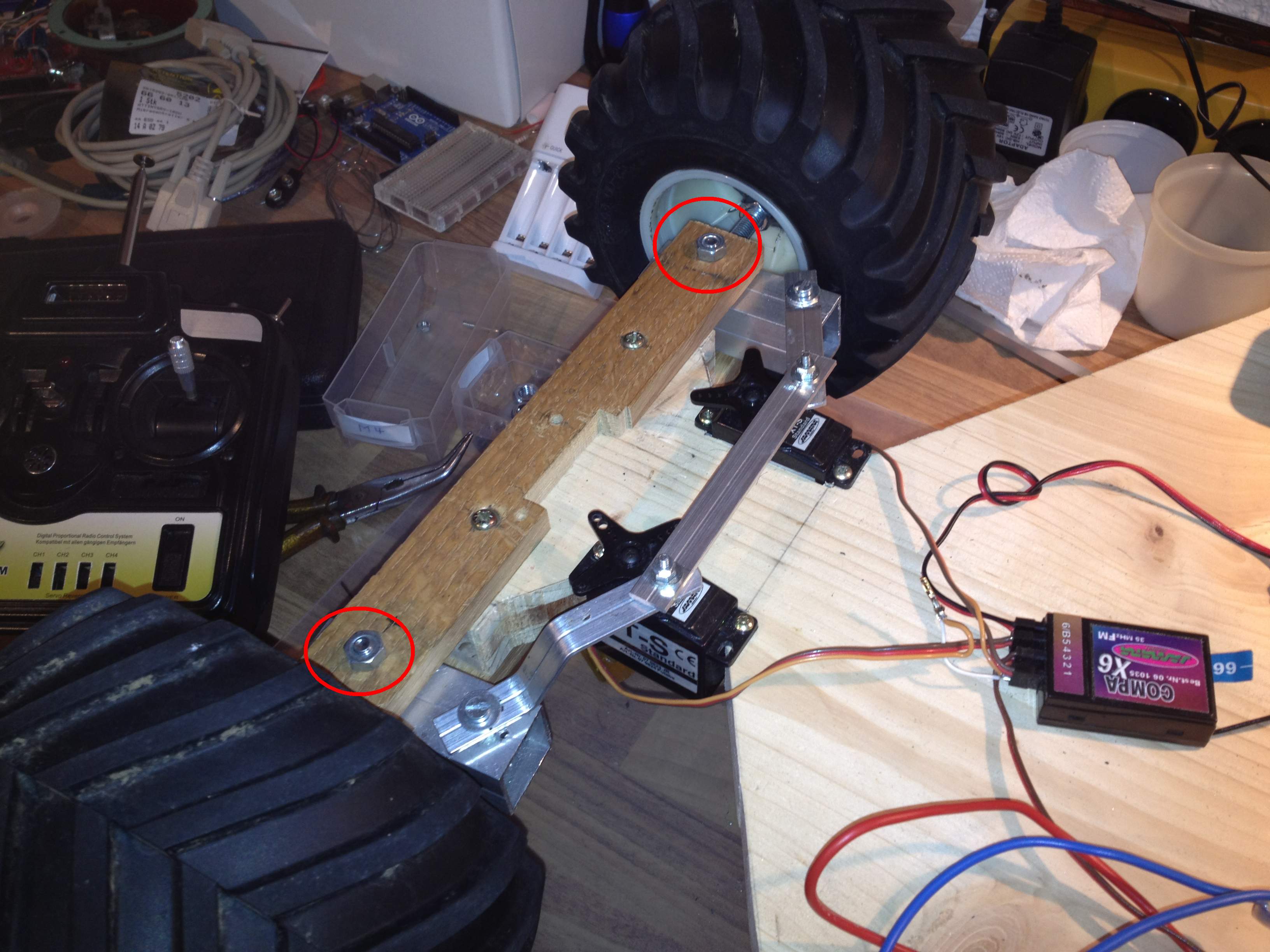

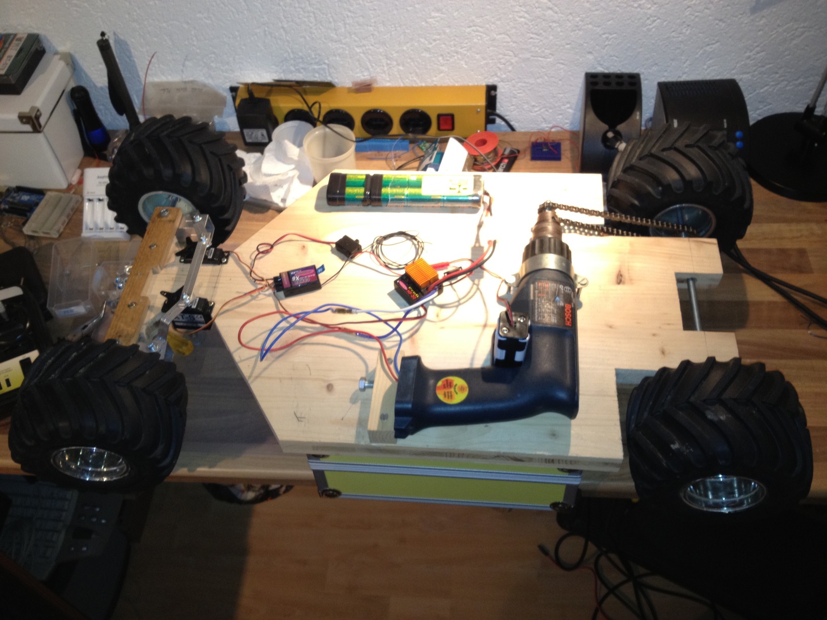

@ David Wie wäre es mir einem Bild von deinem Mäher?
Mein RC Modellauto ist für einen Batteriestrom von 70 Ampere (spitze) und einen Nennstrom von 8 Ampere ausgelegt. Und das ist keine Spezialausstattung, sondern standard im unteren Preissegment. Prüfe, ob die Akkus und die Verbindungen bis zum Motor hin für ausreichend hohe Ströme geeignet sin. Ich schätze, Deine Motoren werden ähnlich viel Strom ziehen.
Das ist der Aufbau in der Testphase. Es liegt halt alles noch einfach so drauf. PS: Sorry für die Unordnung auf meinem Tisch...

Wenn ich mir allein die Lenkung ansehe, und damit meine ich bei Weitem nicht nur die 2 Standard-Servos, die hoffnungslos überfordert sich gegenseitig und gegen die Räder zu Tode arbeiten werden, dann hoffe ich nicht, dass du da irgendwann einmal einen Rasenmähermotor drauf setzen und eine Klinge drunter hängen willst!
Die Lenkung funktioniert so Tiptop. Ich habe das sogar mit der Gewichtsbelastung eines zusätzlichen Bleiakkus getestet. Vergesst nicht, dass das Teil nicht schneller als Schrittgeschwindigkeit fährt. Natürlich kommt da kein Rasenmähermotor drauf. Es wird ein Brushless-motor. So wie hier: http://www.robi2mow.at/technik/maehwerk-63
Für was für eine Spannung ist der Akkubohrer ausgelegt? Häng einfach mal direkt die Akkus dran (mit der passenden Spannung), dann müsste er ja mit Voller Power laufen. Tut er das nicht liegt's am Akkubohrer oder Akkus. Tut er das, liegt es am Regler.

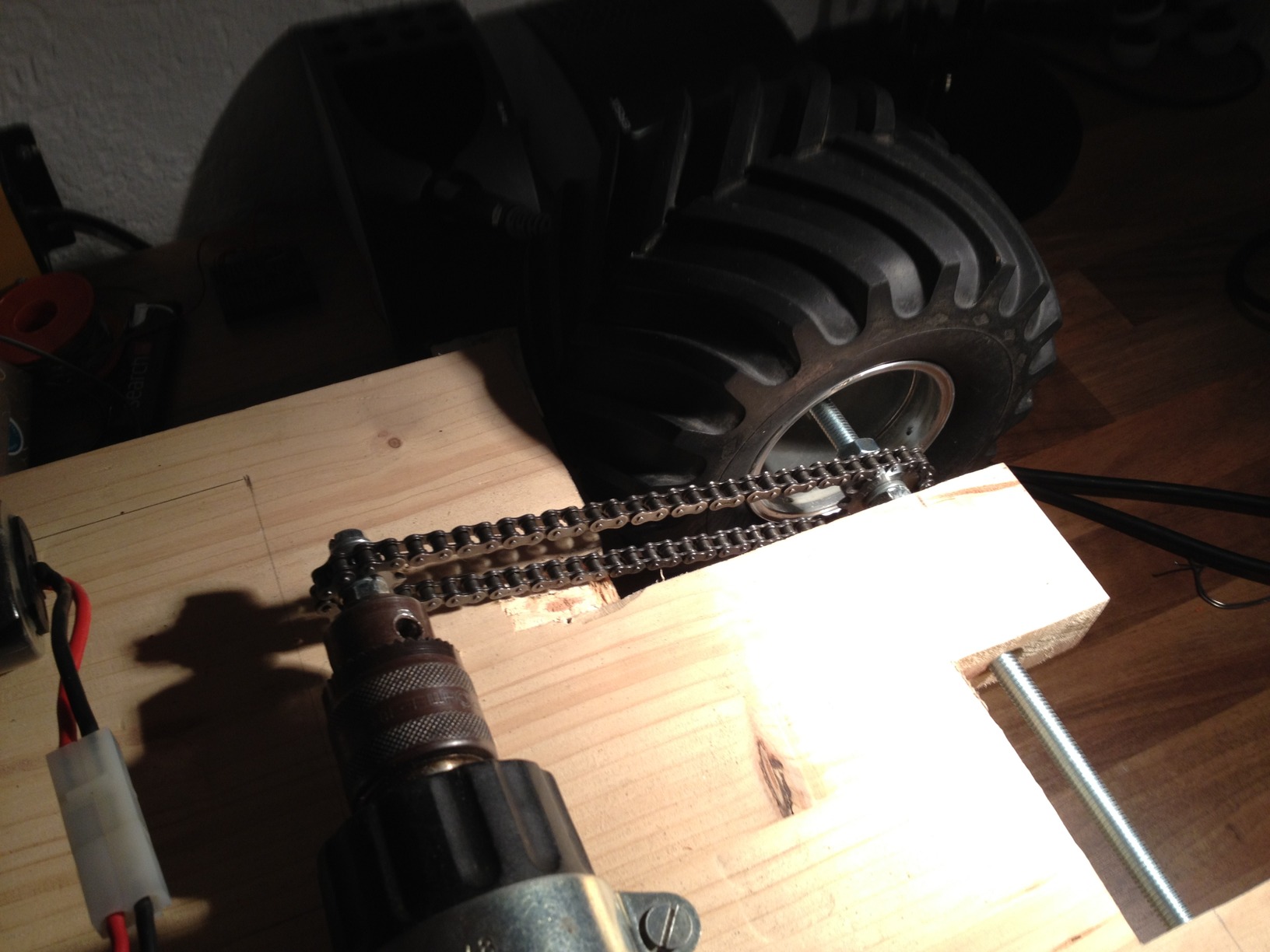

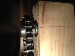

Ein echtes Kunstwerk! Was ist den schneller defekt, deine Servos oder Gewindestangen-Holzlager im letzten Bild. Schade um das Material :(

Danke an Diejenigen, die mir wirklich helfen. Meine Frage betrifft nur den hinteren Antrieb / resp. dessen Elektronik. Die Steuerung mit den 2 Servos funktioniert seit etwa einem Jahr problemlos. @Holzlager (Gast): Wo liegt denn das Problem an meinen, im Holz eingelassenen, Kugellager? (Siehe Foto) Es sind übrigens alle 4 Räder gelagert und drehen auch unter Belastung leichtgängig.
Er meinte wohl dieses Lager. Viele Grüße nach Wangen an der Aare.

Ich kann mir nicht vorstellen, das das Gerät ohne das Differential an der Hinterachse auch nur einigermassen gut lenkt. Vom enormen Stromverbrauch in einer Kurve mal ganz abgesehen. Warum ausserdem betreibst du den Schrauber nicht direkt mit seinem Akkupack? Das ist doch dafür gedacht. Die derzeitigen Anschlussdrähtchen jedenfalls sind viel zu dünn, um den Strom zum Schrauber zu bringen.
Bei direktanschluss des Akkus an den Akkuschrauber ist das Teil nicht mehr zu stoppen. Auch von hand lassen sich die Räder nicht mehr stoppen. Das heisst also, dass das ESC zu klein ist. Ich überlege mir gerade ob es wohl sinnvoller wäre, einen Motor pro Hinterrad zu haben um dann die Motoren wie bei einem Panzer mit dem passenden ESC anzusteuern. Somit würde auch das Diff nicht nötig sein. Vorne könnte man dann einfach ein 360 Grad drehbardes vorderrad machen... Den Akkuschrauber betreibe ich nicht im "Urzustand", weil ich sonst nicht rückwärts fahren könnte.
David I. schrieb: > Ich überlege mir gerade ob es wohl sinnvoller wäre, einen Motor pro > Hinterrad zu haben um dann die Motoren wie bei einem Panzer mit dem > passenden ESC anzusteuern. Dann müsstest du allerdings entweder ein 'elektronisches Differential' haben, wenn die die Lenkung so beibehalten willst, oder die Vorderräder anders konstruieren, bzw. mit den Hinterrädern antreiben. Der 'Panzer' würde sonst einfach über die Vorderräder 'schieben'. David I. schrieb: > Den Akkuschrauber betreibe ich nicht im "Urzustand", weil ich sonst > nicht rückwärts fahren könnte. Dann nimmst du entweder ein Polwenderelais oder eine Brückenschaltung. Das ist in einem Modellbau-Fahrtenregler Standard.

Tec Nologic schrieb: > Modellbau ESCs stellen nur die Spannung. Die machen > keine Drehzahlregelung(sofern kein Govenor Mode). Demnach kannste 2 ESCs > mit je einem Motor für je ein Rad der Achse verwenden und normal > fahren/lenken. Beide ESCs bekommen das selbe RC-Signal. Die > Motordrehzahlen stellen sich dann einfach ein sofern kein Schlupf > vorhanden. Es geht auch mit nur einem Fahrtensteller. Die beiden Antriebsmotoren parallel anschliessen und es stellt sich automatisch der Effekt eines teilgesperrten Differntiales ein. Der Fahrtensteller muss natürlich genug Strom für beide Antriebe liefern können. David I. schrieb: > Also, wenn der Antrieb bei hoher belastung kurz stoppt, reagiert die > steuerung aber immer noch. Habe also nie Aussetzer bei der Steuerung. > Nur beim Antrieb. > Wie kann ich denn mit einfachen Mitteln messen, wie viel Strom der > Antrieb zeitweise zieht? Du bist also davon überzeugt, dass der 5V-Akkupack genug Strom liefert? Na dann ... Den Strom misst du einfach indem du eine Leitung zum Schrauber unterbrichst und ein (ausreichend belastbares) Amperemeter in Reihe dazu schaltest. Dazu das "Auto" aufbocken und die Antriebsachse mit der Hand abbremsen. Ich könnte mir sogar vorstellen, dass du bei deinem Aufbau (dünne Kabel) die Antriebsachse bis zum Stillstand abbremsen kannst. Mehr Strom als im komplett abgebremsten Stillstand wird der Schrauber nie ziehen. Stefan Frings schrieb: > In diesem Fall verstärke ich die Kontakte immer mit Entlöt-Litze, die > ich an den Halter klebe. Blöderweise oxidiert die irgendwann zu sehr. Harald Wilhelms schrieb: > Ich nehme ganz normale isolierte Litze zum Anschluss, isoliere sie etwa > 1cm ab, stecke sie durch den Niet und löte sie hinten an. Der durch- > gesteckte Teil wird etwas aufgefächert und innen umgebogen. Pfusch bleibst pfusch, auch wenn man ihn potenziert. Akkus gehören miteinander verlötet oder ver(punkt)schweisst. Gibt es eigentlich eine Statistik, wie viele Modelle oder Geräte nur dadurch verloren gegangen sind, weil die Batteriehalter versagt haben? Ulli
Ich versuchs mal mit meinem Fluke von der Arbeit zu messen. Die Räder kann ich nicht stoppen. Das Ding hat mächtig Dampf! Hab gerade gemerkt, dass die Batterien komplett überflüssig sind! Mein ESC verfügt über eine BEC funktion und speist die Angeschlossenen Servos und Empfänger über den Hauptakku. Tolle Sache!

Ursprünglich hatte ich das mittelblech zwischen den Servos nicht. Ohne das Blech klappen die Räder bei der ersten Kurve weg. Das Problem mit dem Antrieb passiert auch wenn ich die vorderen Servos abhänge.
#3101709
David I. schrieb: > Ursprünglich hatte ich das mittelblech zwischen den Servos nicht. > Ohne das Blech klappen die Räder bei der ersten Kurve weg. Gibt dir denn das nicht zu denken? Weshalb klappen die Räder denn mit dem Blech nicht weg? - Genau! Weil die Servos gegeneinander ankämpfen und dadurch der Ausschalg kleiner wird. Nun, wie auch immer. Wenn es wirklich so ist, dass alles funktioniert, nur der Fahrtensteller macht immer mal wieder eine Pause, dann spricht doch vieles für eine zu hohe Stromaufnahme des Schraubers. Der Fahrtensteller wird überlastet und schaltet kurz aus um ab zu kühlen. Wenn er dann kühl genug ist, so schaltet er wieder ein. Was lernen wir daraus: Einen höher belastbaren Fahrtensteller oder einen schwächeren Schrauber/Getriebemotor verwenden. Wie alt ist denn der Schrauber? Kann es sein, dass dieser selbst schon schwergängig läuft und dadurch schon einen grossen "Grundstrom" aufnimmt? Denn eigentlich kann ich es nicht glauben, dass der Schrauber mit diesem Brettchen auf Rädern grosse Schwierigkeiten hätte. Müsste ich das Brettchen motorisieren, so würde ich einen wesentlich kleineren Getriebemotor benutzen. Und auch dieser würde die Räder zum durchdrehen bringen können. Ulli
